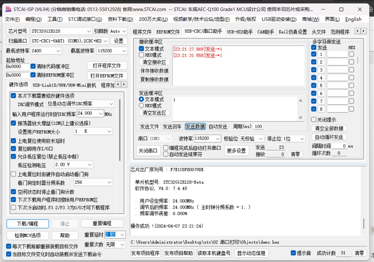

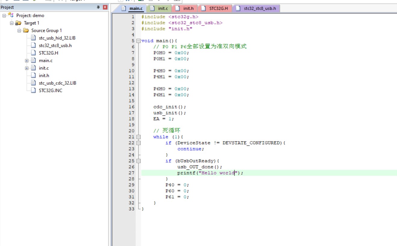

刚学没几天,今天准备用试验箱写个CDC打印代码,如下:
main.c
init.c
但是用ISP下载程序后,点击发送数据,并没有收到返回的打印
而且过一阵之后点击发送,会出现 信号灯超时时间已到 的报错
谁知道这是咋回事啊

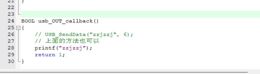

试了下,似乎需要使用代码包中的stc_usb_cdc_32_interrupt.LIB替换掉stc_usb_cdc_32.lib 然后使用usb_OUT_callback作为打印function 就可以打印了,多谢大佬
