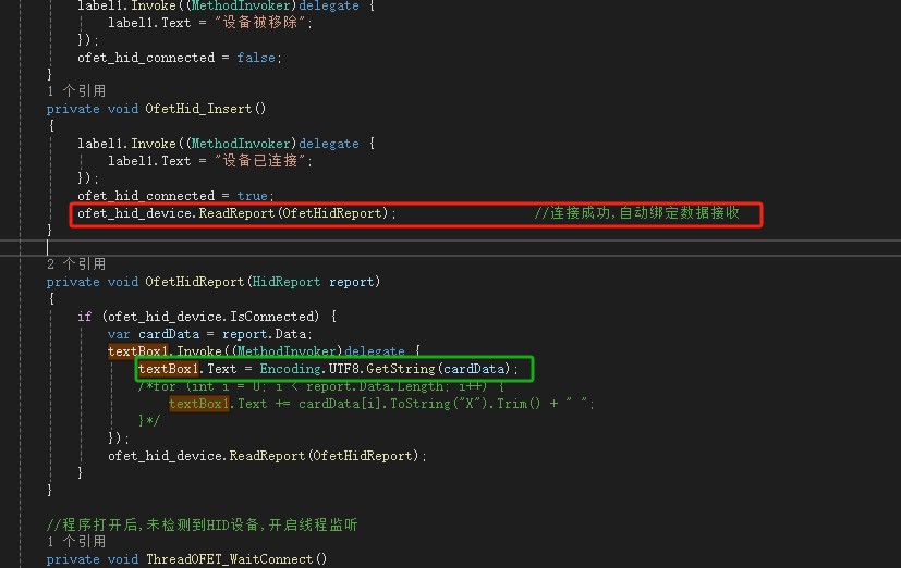

请教:上位机向下位发送命令后,如果单片机需要收集和处理数据才把数据发往上位机,
那么,上位如何判断单片机已经发来数据?
[attachimg]49654[/attachimg] 红框绑定数据接收函数 绿框处理收到的数据.  详情 回复 发表于 2024-7-2 15:05

红框绑定数据接收函数
绿框处理收到的数据.
