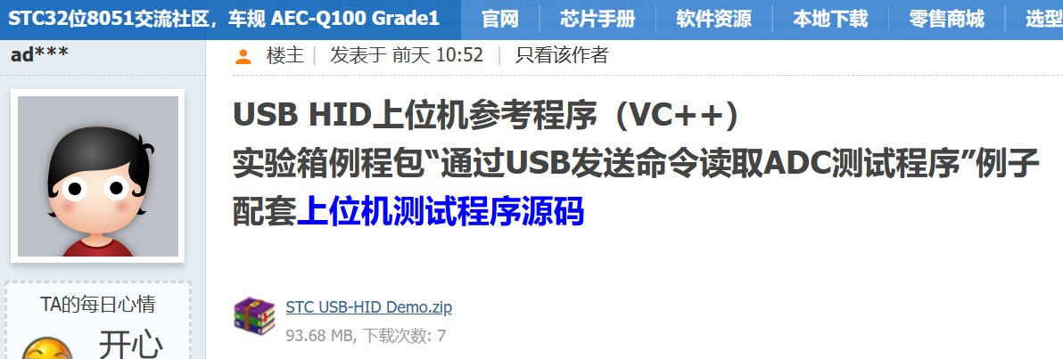

发表于 2024-4-7 10:55:27 | 显示全部楼层
xiangz*** 发表于 2024-4-7 10:08
嗯,这个没关系,看看论坛里有没有大神做这方面的.
这里有VC++版本的
USB-HID 上位机操作源码,仅供参考:
https://www.stcaimcu.com/forum.p ... ptid=4838&pid=70564
