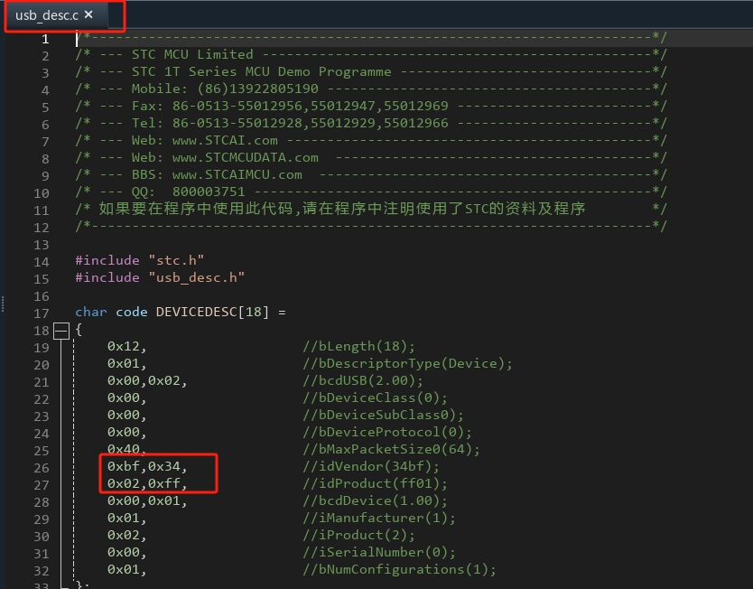

发表于 2024-4-9 17:13:44 | 显示全部楼层
MCU端的vid pid在哪里修改
睁开眼睛做场梦~~~
18
644
1962
1962
 楼主| 发表于 2024-4-9 17:51:27 | 显示全部楼层
晓*** 发表于 2024-4-9 17:13
MCU端的vid pid在哪里修改
OK 谢谢!  发表于 2024-4-9 19:41
