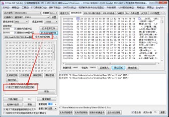

如果STC32G12K128型号需要使用程序加密后传输功能,需要注意一下几点:
1,Keil的项目设置中,“Code Rom Size”须使用Huge模式
2,ROM的memory设置需要如下设置
3,输出的HEX格式需选择HEX-386格式
4,在ISP下载时,需将EEPROM大小设置为128K
程序加密后传输功能-STC32G12K128型号使用注意事项.doc
251.5 KB, 下载次数: 275

如果STC32G12K64型号需要使用程序加密后传输功能,需要注意一下几点:
4,源代码中需要增加一段下面的定义
5,对项目产生的HEX文件(例如:Test.hex)进行加密,
会生成一个文件大小超64K的加密文件(例如:mi.bin)
6、 将超64K的加密文件分割为两个文件,
其中前64K数据保存为加密的EEPROM文件(例如:mi-1.bin),
64K之后的数据保存为加密的程序文件(例如:mi-2.bin)
注:文件分割可能需要使用类似UltraEdit的编辑器
7,在ISP下载时,
分别打开程序文件(例如:mi-2.bin)和
打开EEPROM文件(例如:mi-1.bin),
并在“程序加密后传输”界面中勾选“本次下载的代码为加密代码”选项。
如果是首次下载,还需要勾选“下载用户代码前先更新用户密钥”选项
接下来点击“下载/编程”按钮即可完成下载。
程序加密后传输功能-STC32G12K64型号使用注意事项.doc
389.5 KB, 下载次数: 275
