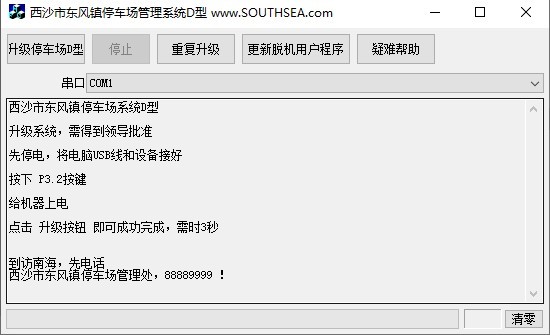

发布项目程序,自动生成【远程现场升级APP】
===人工智能时代,自动生成您公司自己的只需一个升级按钮的升级界面
===人工智能时代,自动生成您公司的下游客户的只需一个升级按钮的升级界面
这样您公司可以省去2个电脑端的软件开发人员

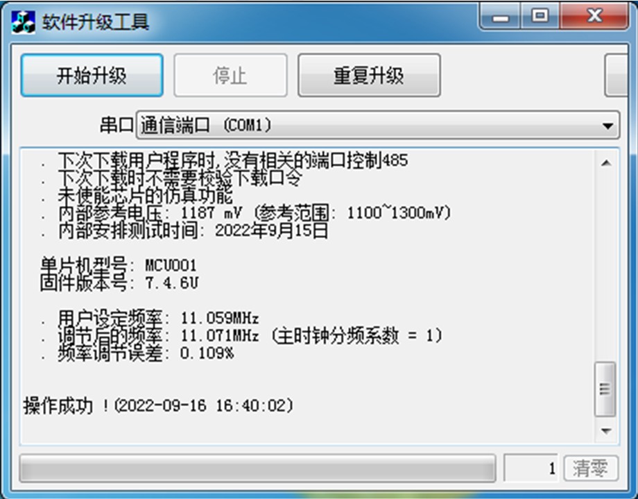

发布项目程序功能主要是将用户的程序代码与相关的选项设置打包成为一个
可以直接对目标芯片进行下载编程的超级简单的用户自己界面的可执行文件。
自动生成,无需专业人士开发,这是核心价值
目标芯片的实际名称,您可以改成您自己的机器型号,如使用无字芯片生产
===这样就不容易被猜出您用的哪个型号
上面这个专业开发人员使用的界面,是任何终端非技术使用者都会胆颤心惊的,
太多强大的专业选项,无法立即理解
终端的使用者需要下面这个人工智能时代,包装起来的简单升级界面,
太多强大的专业选项,和最终的实际机器码,
都被打包成一个供远程现场升级的应用程序APP
关于界面,用户可以自己进行定制
(用户可以自行修改发布项目程序的标题、按钮名称以及帮助信息),
同时用户还可以指定目标电脑的硬盘号和目标芯片的ID号,指定目标
电脑的硬盘号后,便可以控制发布应用程序只能在指定的电脑上运行
(防止烧录人员将程序轻易从电脑盗走,如通过网络发走,如通过U盘烤
走,防不胜防,当然盗走你的电脑那就没办法那,所以STC的脱机下载工具
比电脑烧录安全,能限制可烧录芯片数量,可前台文员小姐保安代为烧录),
拷贝到其它电脑,应用程序不能运行。
同样的,当指定了目标芯片的ID号后,那么用户代码只能下载到具有
相应ID号的目标芯片中(对于一台设备要卖几百万的产品特别有用---坦克,
可以发给客户自己升级,不需冒着生命危险跑到战火纷飞的中东升级软件啦),
对于ID号不一致的其它芯片,不能进行下载编程。

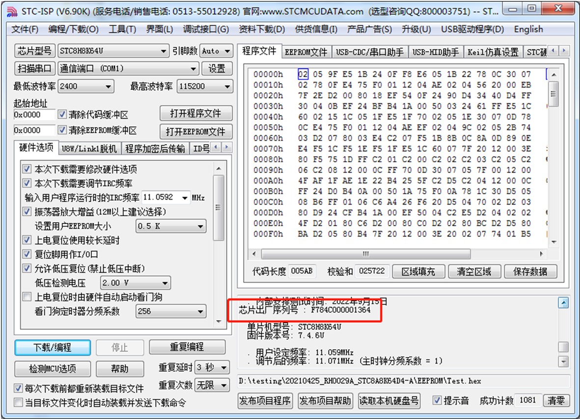

4、试烧一下芯片,并记下目标芯片的ID号,
如下图所示,该芯片的ID号即为“F784C000001364”(
如不需要对目标芯片的ID号进行校验,可跳过此步)

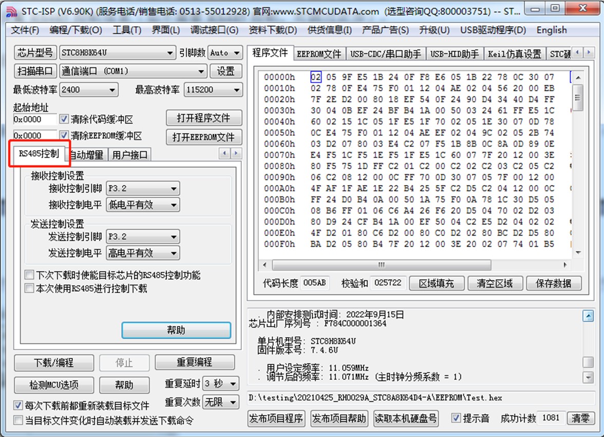

6、设置RS485控制信息(如不需要RS485控制,可跳过此步)

12、最后点击发布按钮,将项目发布程序保存,即可得到相应的可执行文件。
       发布的项目程序打界面如下图
如上各种显示内容可以修改的,给最终端的不懂技术的使用者,如停车场
管理者自己升级停车场管理设备的软件,而不需要专业人员到场升级,极
大的节省了维护成本。

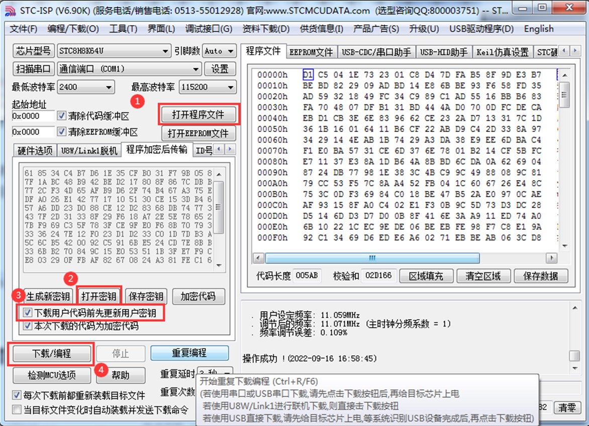

程序加密后传输功能的使用需要如下的几个步骤:
1、生成并保存新的密钥
如下图,进入到“程序加密后传输”页面,点击“生成新密钥”按钮,即可在缓冲区显示新生成的256字节的密钥。然后点击“保存密钥”按钮,即可将生成的新密钥保存为以“.K”为扩展名的的密钥文件(注意:这个密钥文件一定要保存好,以后发布的代码文件都需要使用这个密钥加密,而且这个密钥的生成是非重复的,即任何时候都不可能生成两个完全相同的密钥,所以一旦密钥文件丢失将无法重新获得)。例如我们将密钥保存为“New.k”。
2、对代码文件加密
加密文件前,需要先打开我们自己的密钥。若缓冲区中存放的已经是我们的密钥,则不要再打开。如下图,在“程序加密后传输”页面中点击“打开密钥”按钮,打开我们之前保存的密钥文件,例如“New.k”,然后返回到“程序加密后传输”页面中点击“加密代码”按钮,如下图所示,
首先会弹出“打开源文件(未加密)”的对话框,此时选择的是原始的未加密的代码文件
点击打开按钮后,马上有会弹出一个类似的对话框,但此时是对加密后的文件进行保存的对话框。如下图所示,点击保存按钮即可保存加密后的文件。
3、将用户密钥更新到目标芯片中
更新密钥前,需要先打开我们自己的密钥。若缓冲区中存放的已经是我们的密钥,则不要再打开。如下图,在“自定义加密下载”页面中点击“打开密钥”按钮,打开我们之前保存的密钥文件,例如“New.k”。密钥打开后,如下图所示,勾选上“下载用户代码前先更新用户密钥”选项和“本次下载的代码为加密代码”的选项,然后打开我们之前加密过后的文件,打开后点击界面左下角的“下载/编程”按钮,按正常方式对目标芯片下载完成即可更新用户密钥。
4、加密更新用户代码
密钥更新成功后,目标芯片便具有接收加密代码并还原的功能。此时若需要再次升级/更新代码,则只需要参考第二步的方法,将目标代码进行加密,然后如下图
对于一片新的STC单片机,可将步骤3和步骤4合并完成,即将密钥更新到目标单片机的同时也可将加密后的代码一并下载到单片机中,若已经执行过步骤3(即已经将密钥更新到目标芯片中了),则后续的代码更新就只需要按照步骤4,只需要在“程序加密后传输”页面中选择“本次下载的代码为加密代码”的选项(“下载用户代码前先更新用户密钥”选项不需要选了),然后打开我们之前加过密后的文件,打开后点击界面左下角的“下载/编程”按钮,按正常方式对目标芯片下载即可完成用用户自己专用的加密文件更新用户代码的目的(防止在烧录程序时被烧录人员通过监测串口分析出代码的目的)。

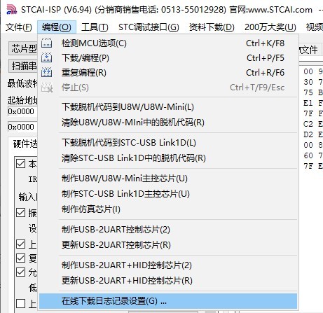

             ———【下载日志 + 发布项目程序】 高级应用
第一步、打开 下载日志 记录功能
1、打开“编程”菜单
2、点击“在线下载日志记录设置”,打开下面窗口
1、勾选“使能在线ISP下载日志记录功能”
2、点击“浏览”按钮选择日志文件存放目录
3、点击“确定”进行确认
设置完成后,接下来所有的ISP在线下载的下载信息都会自动记录到文件中,日志文件的文件名为当天的日期,扩展名为log
