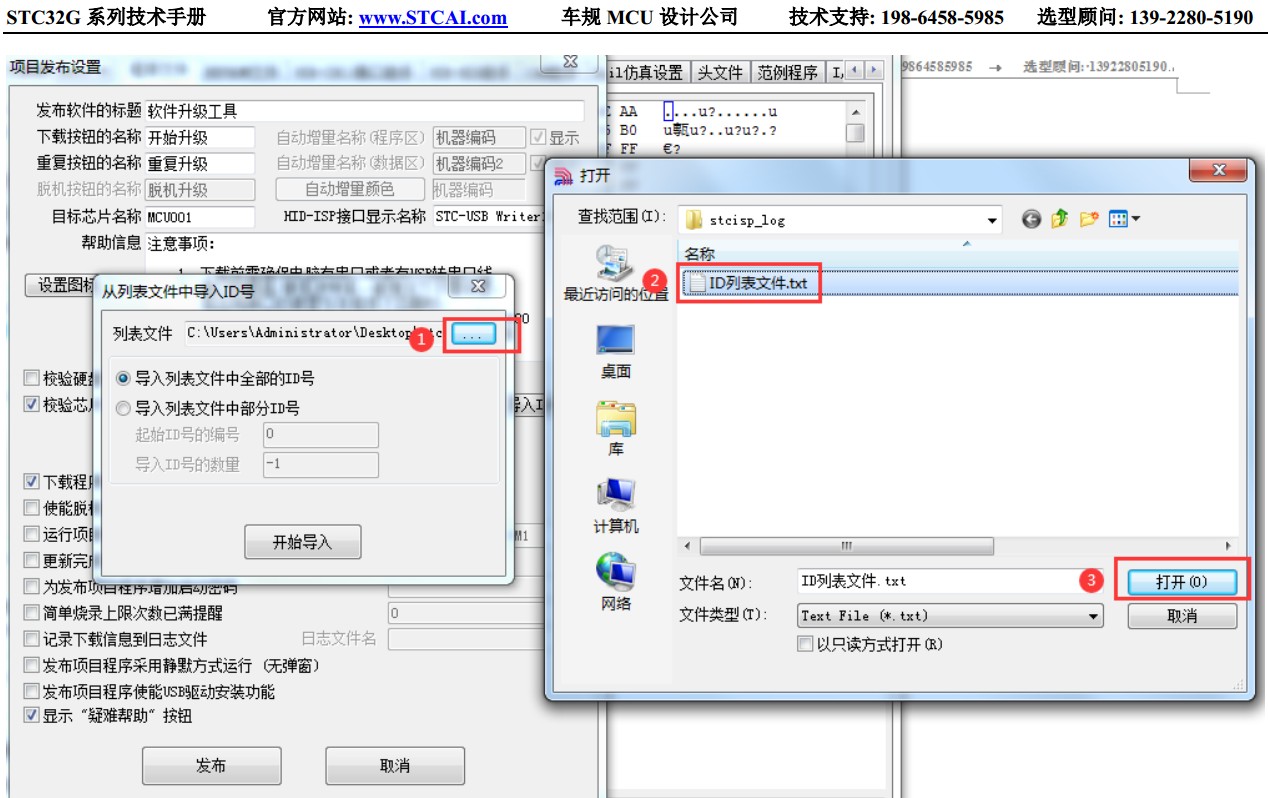

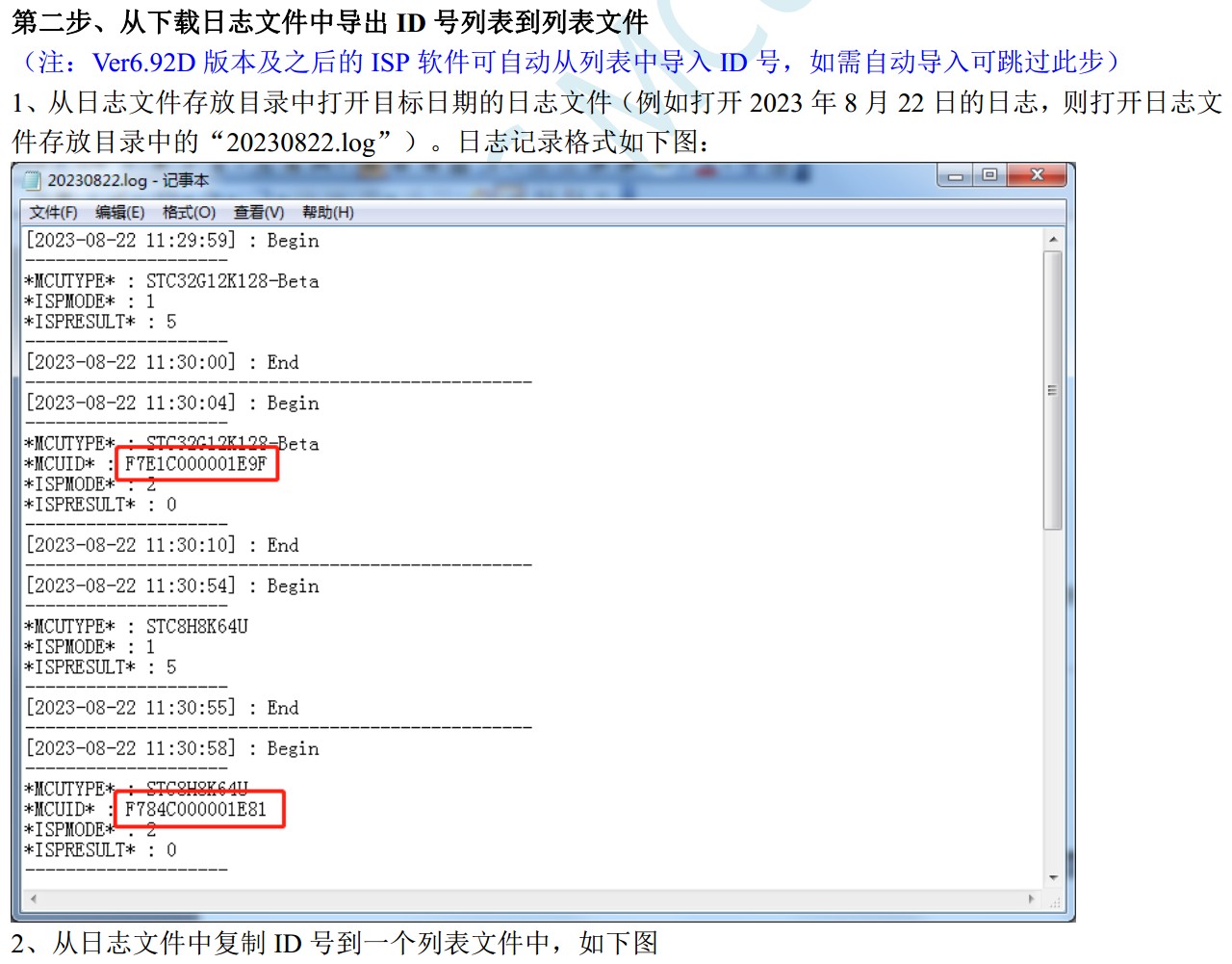

STC ISP软件发布项目程序里面的校验ID号不管用啊 | 已解决

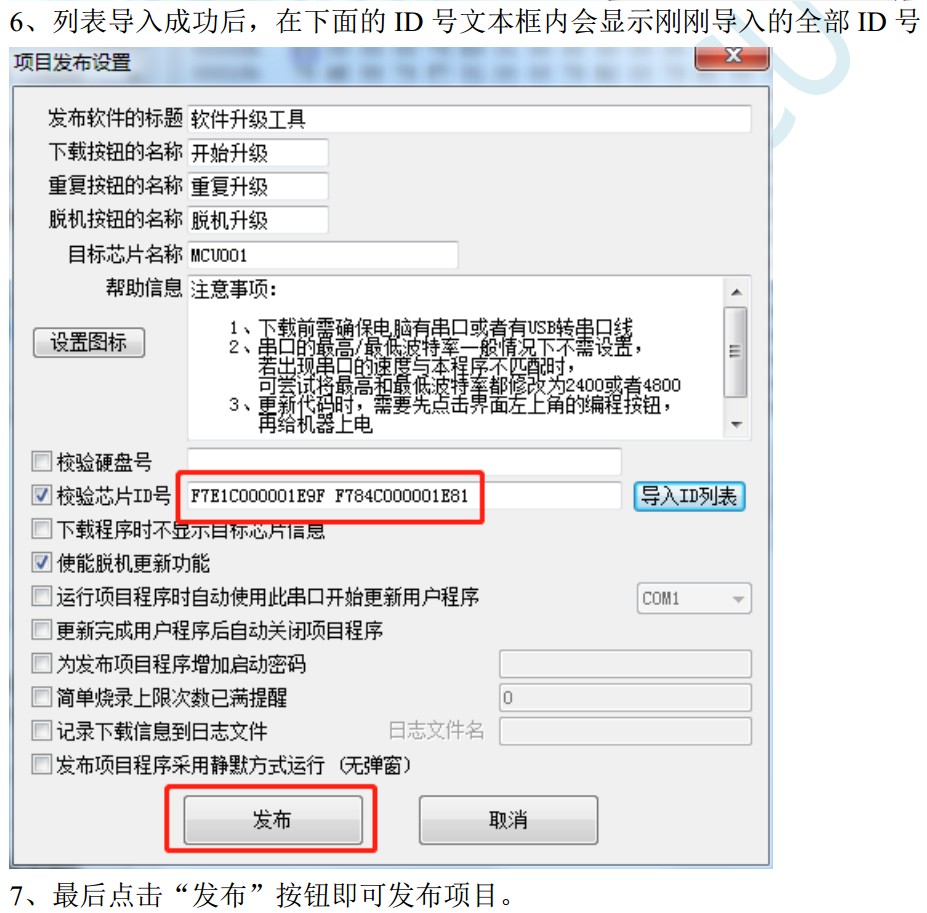

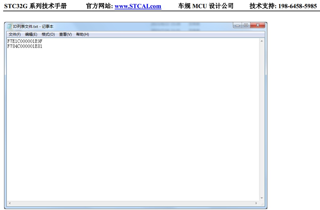

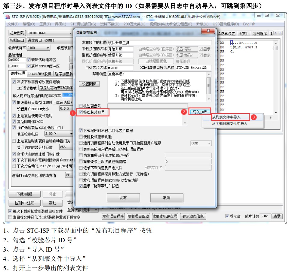

 楼主| 发表于 2024-4-5 20:11:32 | 显示全部楼层
明白了,不能直接复制黏贴,必须要导入列表文件
不是,有可能太长的复制, 自动删除了 ... 后面的, 这个要等节后来查, 你先做个文件,导入  详情 回复 发表于 2024-4-5 20:32
865
25104
发表于 2024-4-5 20:32:21 | 显示全部楼层
不是,有可能太长的复制,
自动删除了 ... 后面的,
这个要等节后来查,
你先做个文件,导入
