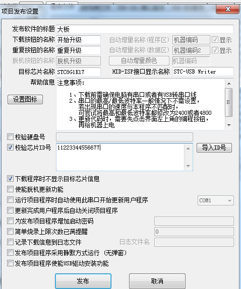

STC ISP软件发布项目程序里面的校验ID号不管用啊,,里面不包含的ID号也能下载成功。

发表于 2024-4-5 11:48:38 | 显示全部楼层
用最新 STCAI-ISP V6.94版,你把你的设置一步步截图给我们看下

 楼主| 发表于 2024-4-5 15:38:20 | 显示全部楼层
就设置了一个校验ID选项,发现不管用

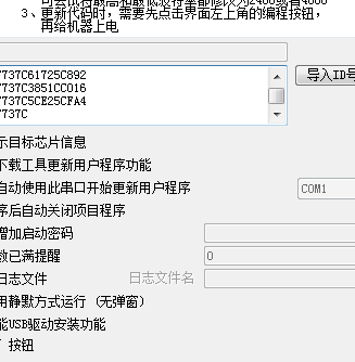

但是遇见新问题,复制ID号过来,出现图片这种情况一共不到1000个ID号显示不全。
55
351
351
 楼主| 发表于 2024-4-5 16:33:41 | 显示全部楼层
最后那一个不全的不是最后一个应该少了有300多个。不知道是什么原因

 楼主| 发表于 2024-4-5 19:30:57 | 显示全部楼层
楼主,现在情况是显示不了全部的ID号,这个是什么问题
