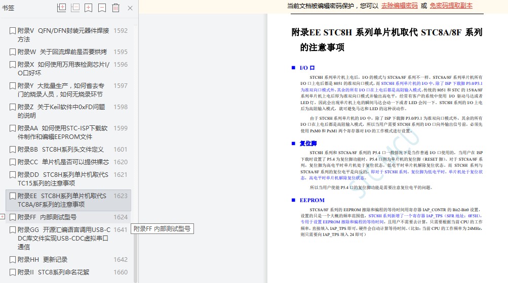

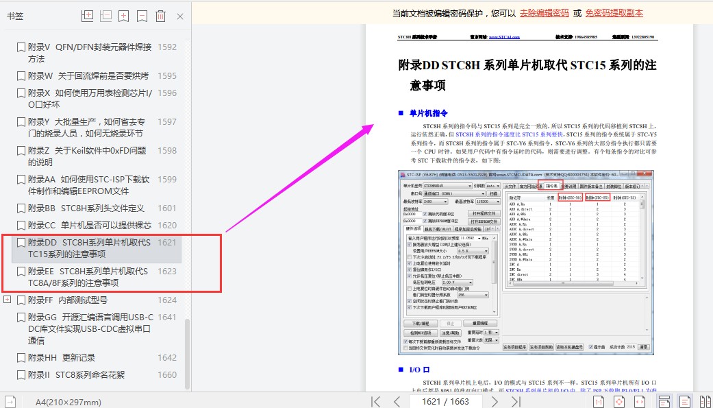

发表于 2024-4-8 14:36:33 | 显示全部楼层
STC32G系列硬件管脚跟STC8H8K64U兼容,但是软件寄存器啥的有区别,包括STC32G12K128系列跟其他STC系列不同,要使用C251编译器,具体还是要对照数据手册查看。

发表于 2024-10-27 23:24:41 | 显示全部楼层
AI-32*** 发表于 2024-4-8 14:36
STC32G系列硬件管脚跟STC8H8K64U兼容,但是软件寄存器啥的有区别,包括STC32G12K128系列跟其他STC系列不同 ...
版主的图片出处在哪里?移植8A到8H的章节能不能共享一下

发表于 2024-10-28 11:36:16 | 显示全部楼层
8H手册 附录部分

发表于 2024-10-28 12:35:31 | 显示全部楼层
AI8数据手册附录FF部分有
