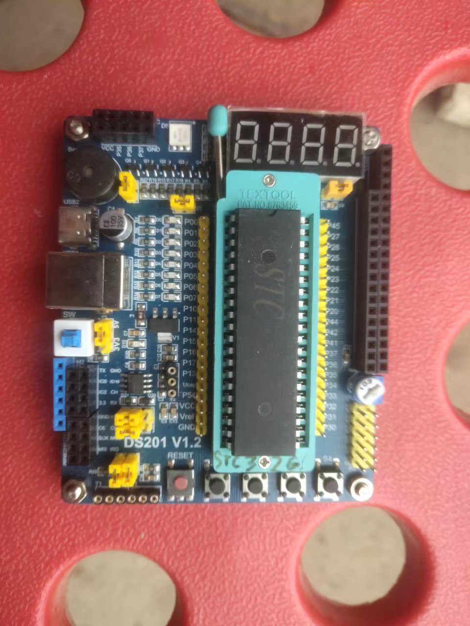

网上买的STC32单片机实验板,写入”布丁橘长的084-高级PWM定时器-互补输出和死区插入-PWM1P,PWM1N互补输出“十六进制文件后,为什么在STC32G12K128芯片的P1.0/P1.1脚上,用示波器观察不到PWM波形?

先用官方例程试试…

就是没动啊

没有动的话就比对下手册…一个型号的才可以…

STC32G-高级PWM范例程序大礼包来啦!建议先用官网范例程序测试
【新提醒】STC32G-高级PWM范例程序下载 - BLDC/144MHz时钟源PWM/45路PWM+3路CCP/7组不同周期的PWM/DAC - 国芯论坛-STC全球32位8051爱好者互助交流社区 - STC全球32位8051爱好者互助交流社区  https://www.stcaimcu.com/forum.p ... 1778&extra=page%3D1

搞好了,是写入到文件搞错了
