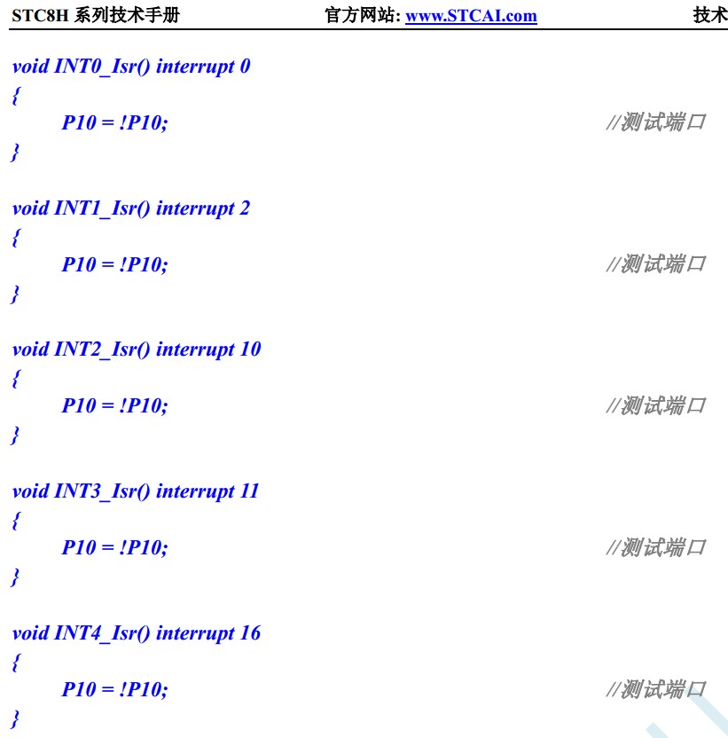

梁工,您好:

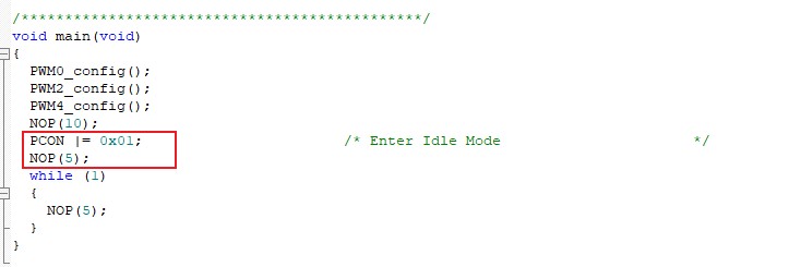

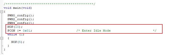

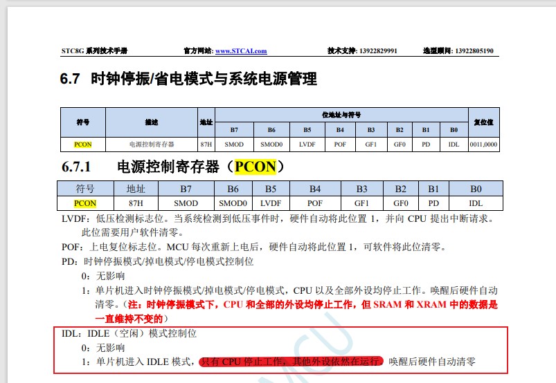

    经后续测试,此问题与RTX51无关。结合昨天的测试过程,我现在在您提供的Demo代码中加入了一句IDLE指令将问题复现。
    加入IDLE指令后将程序烧录到两个批次单片机中进行测试,异常批次的单片机引脚没有PWM输出,正常批次的单片机PWM输出正常
    是否是异常批次的单片机在IDLE模式下存在问题?有劳梁工指正。
    IDLE指令添加位置:
    IDLE模式说明:
    问题复现代码:
01-45路15位增强型PWM问题复现-C语言.rar (69.8 KB, 下载次数: 145)
空闲或掉电设置后要紧跟至少3个NOP: PCON |= 0x01; //进入IDLE NOP(5); PCON |= 0x02; //进入SLEEP MODE NOP(5);  详情 回复 发表于 2024-4-8 10:08

空闲或掉电设置后要紧跟至少3个NOP:
NOP(5);
NOP(5);
  • 打卡总天数:6
  • 最近打卡:2024-04-29 09:24:38
69
69
发表于 2024-4-8 10:42:58 | 显示全部楼层
梁*** 发表于 2024-4-8 10:08
空闲或掉电设置后要紧跟至少3个NOP:
NOP(5);
梁工,您好:
    增加NOP代码后问题依旧存在。

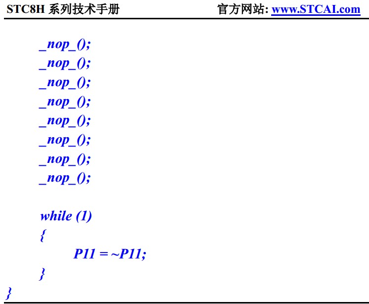

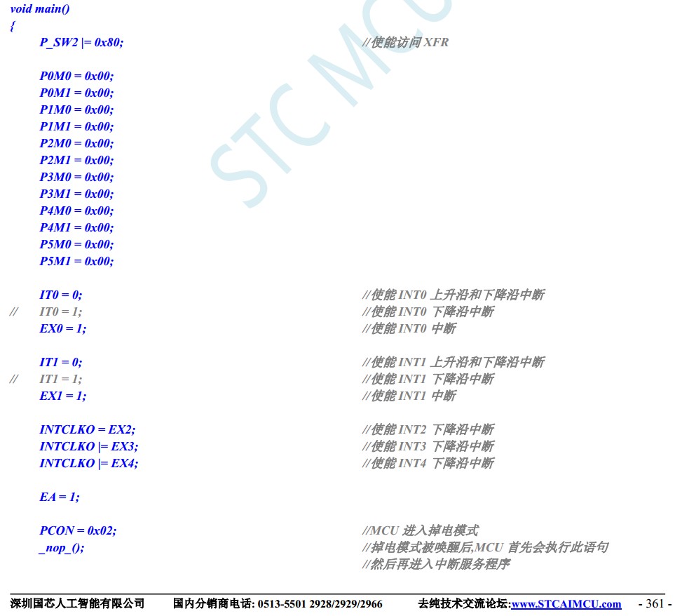

    我目前是在空闲模式下测试出现的问题,您的意思是需要再增加NOP的数量吗?
我不看程序 N 年了,只是看到这,建议加 _nop_() 细节你还是电话下 13922829991,梁工  详情 回复 发表于 2024-4-8 11:27
  • 打卡总天数:453
  • 最近打卡:2026-07-03 08:57:36
830
23929
发表于 2024-4-8 11:27:26 | 显示全部楼层
叶*** 发表于 2024-4-8 11:16
您好:
    我目前是在空闲模式下测试出现的问题,您的意思是需要再增加NOP的数量吗? ...
我不看程序 N 年了,只是看到这,
建议
多加几个
_nop_();
