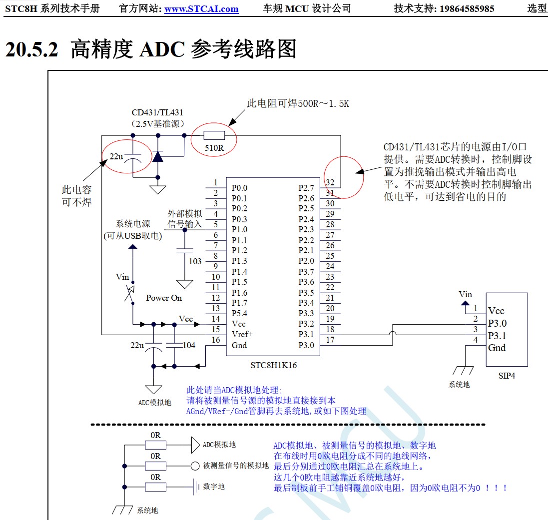

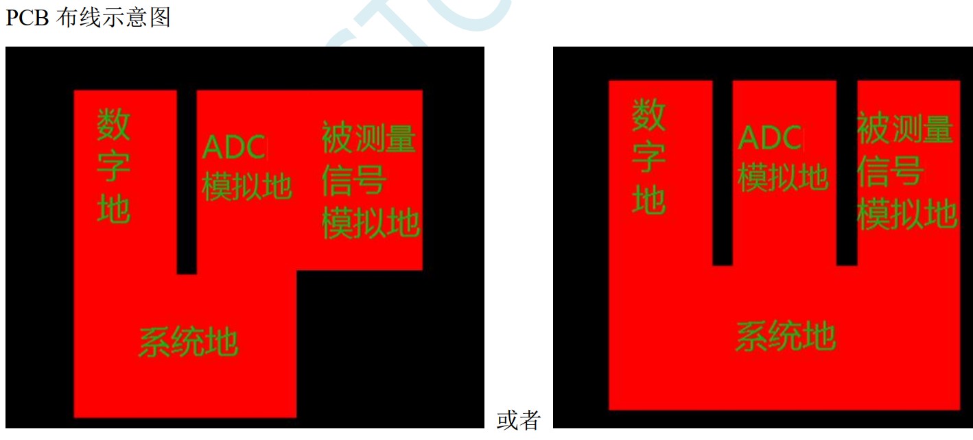

一次完整的 A/D 时间含【ADC输入通道的切换时间+采样的时间+关闭采样的时间+固定转换 - ADC/比较器,DMA支持的12位ADC,轨到轨比较器,DAC 国芯技术交流网站 - STC全球32位8051爱好者互助交流社区 (stcaimcu.com)
