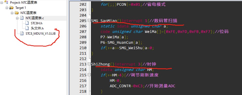

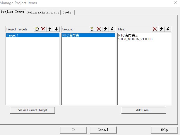

网上找到的一段代码,对方使用的是STC的单片机,硬件重新做的板子,但是源代码中,没有看到初始化定时器与IO引脚的代码,比正常的代码多了一个LIb文件,不知这个是什么原理,怎么实现的,在源代码中看不到初始化引脚与定时器,就能实现正常编译与功能实现了。我想问下,那个LIB是官方的吗,怎么调用与使用那个LIB文件呀。

发表于 2024-4-1 00:33:16 | 显示全部楼层
那是lib个数学函数库,TCON=0X50,初始化了T0,T1,中断允许,
TMOD默认是0,那T0,T1都是定时器,且工作在16位自动重载模式,
TH0设置了初始值,TL0为0,具体定时时长要根据时钟来确认.
TH1,TH0相当于是0
P6M0 P7M1设定了连接数码管的管脚io模式
