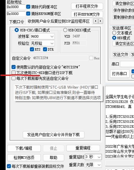

 楼主| 发表于 2024-3-31 22:00:40 | 显示全部楼层
奇怪了:按gent***老师的方法把√去掉后,能够下载程序,但:马上看不出程序在运行(比如灯烁),表面上看灯什么反应都没有。但把一箭双雕拔下,插上USB线,程序就正常运行了(灯闪烁了),为避免是上一次下载的程序运行,就更改灯的IO口,确实是新端口的灯。有没有是插上USB自动下载的程序还是一箭双雕下载的程序呢?你们说,问题出在哪。在一个月前,原来操作根本不难,按照说明一操作就成功,这次遇到问题了。是新版本stc-isp?估计不应该?相信STC的大佬和各位老师的水平。如果是,早就测试出来了。估计是板子上的问题,再查查看或其它问题。

 楼主| 发表于 2024-3-31 22:08:12 | 显示全部楼层
排查后再按照神农鼎老师的方法办

发表于 2024-3-31 23:23:51 | 显示全部楼层
Tui*** 发表于 2024-3-31 17:49
貌似可以下载程序,界面提示成功了,但是程序不运行,程序没反应,单独用USB下载同样的程序就可以 ...
一箭双雕给屠龙刀下载点灯程序后,屠龙刀程序不运行,一箭双雕上的电源跳线到5V试试。

发表于 2024-3-31 23:29:43 | 显示全部楼层
Tui*** 发表于 2024-3-31 22:00
奇怪了:按gent***老师的方法把√去掉后,能够下载程序,但:马上看不出程序在运行(比如灯烁),表面上看 ...
屠龙刀默认电源跳线是5V供电,而你一箭双雕上是3.3V跳线选择。
改一箭双雕上电源跳线到5V或改屠龙刀上电源跳线到3.3V,屠龙刀就可以正常运行了。

 楼主| 发表于 2024-4-1 08:13:51 | 显示全部楼层
今天早上,开机,按照正常步骤连接一箭双雕和屠龙刀,插上USB线,试着给屠龙刀烧录点灯程序,居然顺利执行并立马看到效果了,好神奇!不过问题看似解决了,但造成问题的原因还是一头雾水。在此总结一下:
1、一箭双雕做烧录器时,确实要把“下次使用STC-HID接口进行ISP下载”的√去掉。
2、屠龙刀默认供电5V,一箭双雕设置成3.3V供电,好像也行(感谢21CN***老师分享)。
我为什么要把设置成3.3V,主要是我要用屠龙刀驱动W25Q64,又不想改动屠龙刀的5V供电。原来我在用屠龙刀驱动W25Q64模块时,知道W25Q64是3.3V供电,专门用3.3V电源给W25Q64供电,用屠龙刀直接驱动,结果是读取数据不稳定,多写几次数据后,连读写都不正常了,ID号全为FF了,发现是屠龙刀是5V供电,高电平时IO口有4.5v以上的电压给W25Q64端口,造成W26Q64损坏。所以我想用一箭双雕的3.3V电源通过屠龙刀驱动W25Q64做试验,有同样想法的朋友,可以引以为戒,避免烧芯片!
感谢各位热心回答的老师!

发表于 2024-4-1 08:41:56 | 显示全部楼层
根据你的第一个图片,你一箭双雕上面的电压选择跳线是选择在了3.3V上面。
你将跳线帽改到5V上面试一试。
