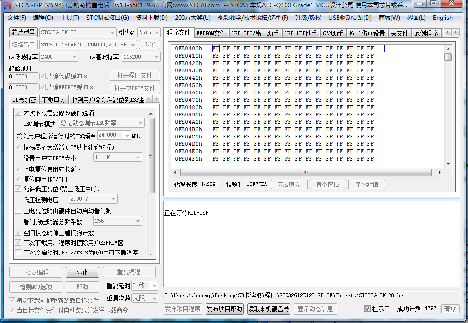

前段时间,用一箭双雕给屠龙刀下载程序正常。今天也要用一箭双雕给屠龙刀烧录程序,结果一直卡在握手进程中,无法烧录程序。反复折腾还是不行,特请教各位大佬和STC,怎么就不行了呢?
我的硬件连接如图。
操作步骤如下:
1.将一箭双雕连接电脑,一箭双雕的S1口连接到屠龙刀
2.将官方程序:‘A1, USB CDC转双串口开源程序 - 做自动停电上电烧录器’下载到一箭双雕正常,下载频率24MHz。端口显示正常。
3.选择CDC1,选择屠龙刀芯片STC32G12K128,再选择我要烧录进屠龙刀的程序,下载频率24M,点击下载,一直‘正在等待HID-ISP。。。’。按屠龙刀板上的P32+OFF键无反应,按一箭双雕上的P32+off键提示芯片选择错误。
懵了!折腾好久仍无法解决问题,特上网求助,望能解决问题,谢谢所有帮助!

发表于 2024-3-31 17:17:05 | 显示全部楼层
“一直‘正在等待HID-ISP。。。”
下图位置不能打勾  打了ISP 会进入USB下载模式
26
213
1572
