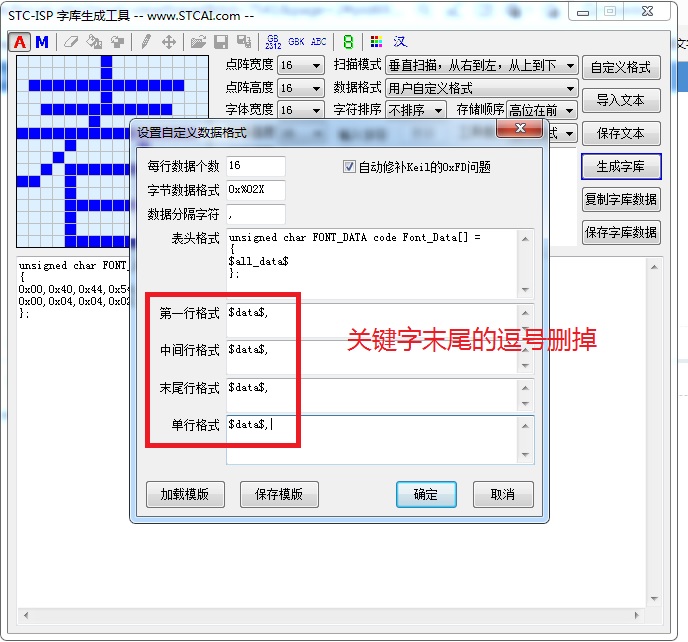

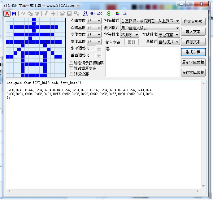

发表于 2024-4-2 22:25:04 | 显示全部楼层
生成的字模数组,最末尾的逗号没有去掉,强迫症的我很纠结。
可以在【自定义格式】窗口里修改模板 关键字“$data$”后面的逗号删掉就可以了 [attachimg]40342[/attachimg] 这几处都逗号都删掉之后,生成的字模,最后一个就不带逗号了 [attachimg]40343[/attachimg]  详情 回复 发表于 2024-4-2 22:58

发表于 2024-4-2 22:58:51 | 显示全部楼层
可以在【自定义格式】窗口里修改模板

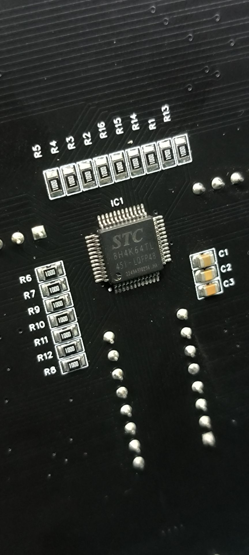

发表于 2024-4-4 16:40:41 | 显示全部楼层
新买的STC8H4K64TL到了
荣誉版主,是 全部 【免费+包邮 送】的 VIP 待遇, 只需通知客服即可  详情 回复 发表于 2024-4-4 19:08
