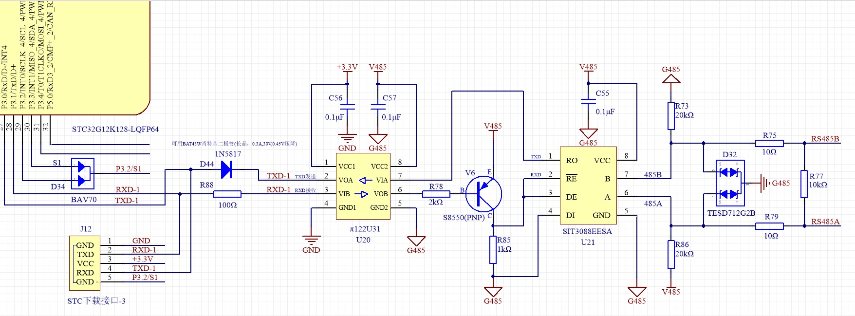

产品使用P3.0/P3.1作下载口和485通讯口,使用U8W下载器可以用J12即能PCB板下载也可以用电脑转RS485线外接口下载;但是用STC-USB Link1D不能进行PCB板下载(加了D44和R88可以裸板下载了,但用电脑转RS485口下载不成功了,奇怪的是测试产品RS485通讯又是正常的,说明电路是通的呀);所以烧写器又换回U8W了,因为两种方式都兼容!!
另外说明下,485下载我是通过“收到用户命令复位到ISP/软复位实现不断电下载”方式;这种情况P30/P31接口电路要怎么处理,因为产品裸板下载和整机程序升级RS485口都要保留呀!!!
