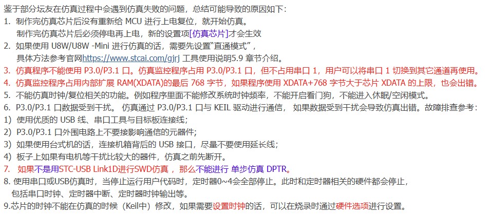

[attachimg]135646[/attachimg] 【仿真】仿真注意事项总结 | 大家帮继续总结 https://www.stcaimcu.com/thread-108-1-1.html (出处: 国芯人工智能技术交流网站)  详情 回复 发表于 2026-4-11 10:48
943
4219
4219
发表于 2026-4-11 10:48:56 | 显示全部楼层
rdfrlsfd 发表于 2026-4-11 10:11
串口仿真一直过不去
(出处: 国芯人工智能技术交流网站)

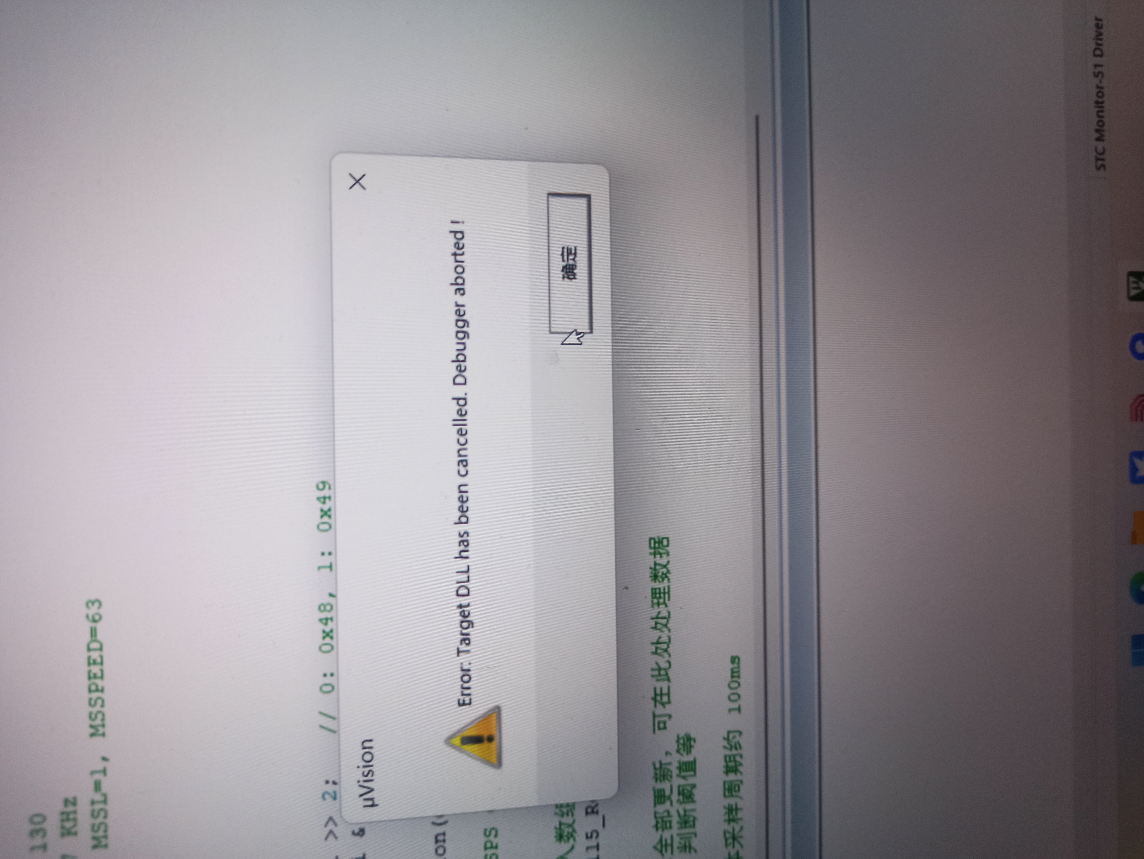

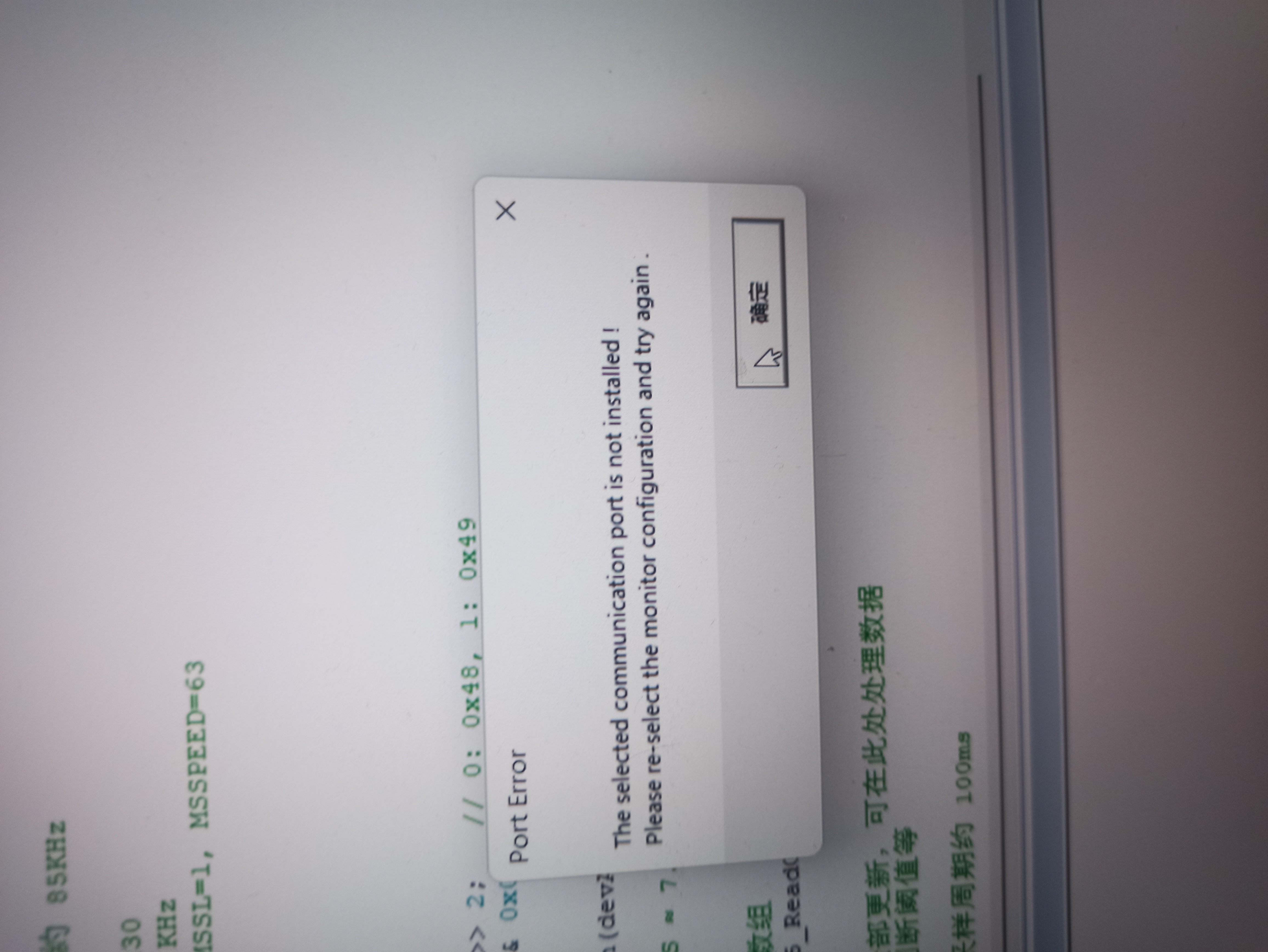

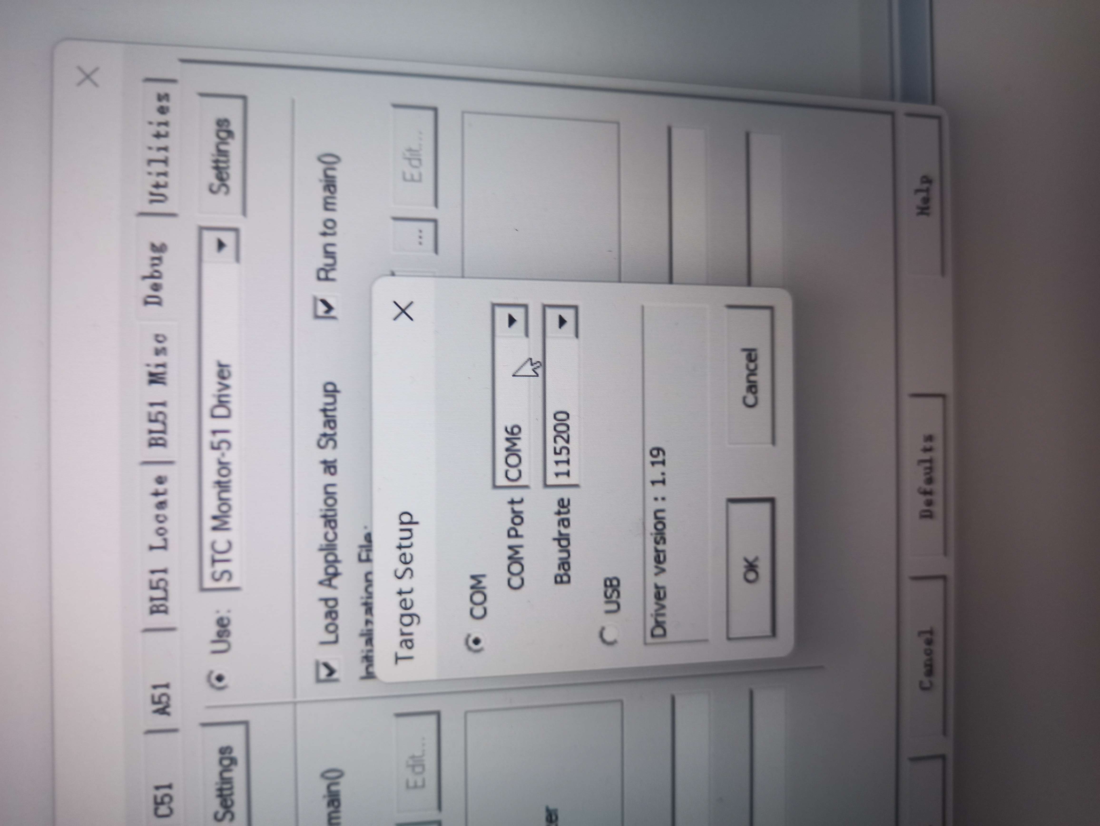

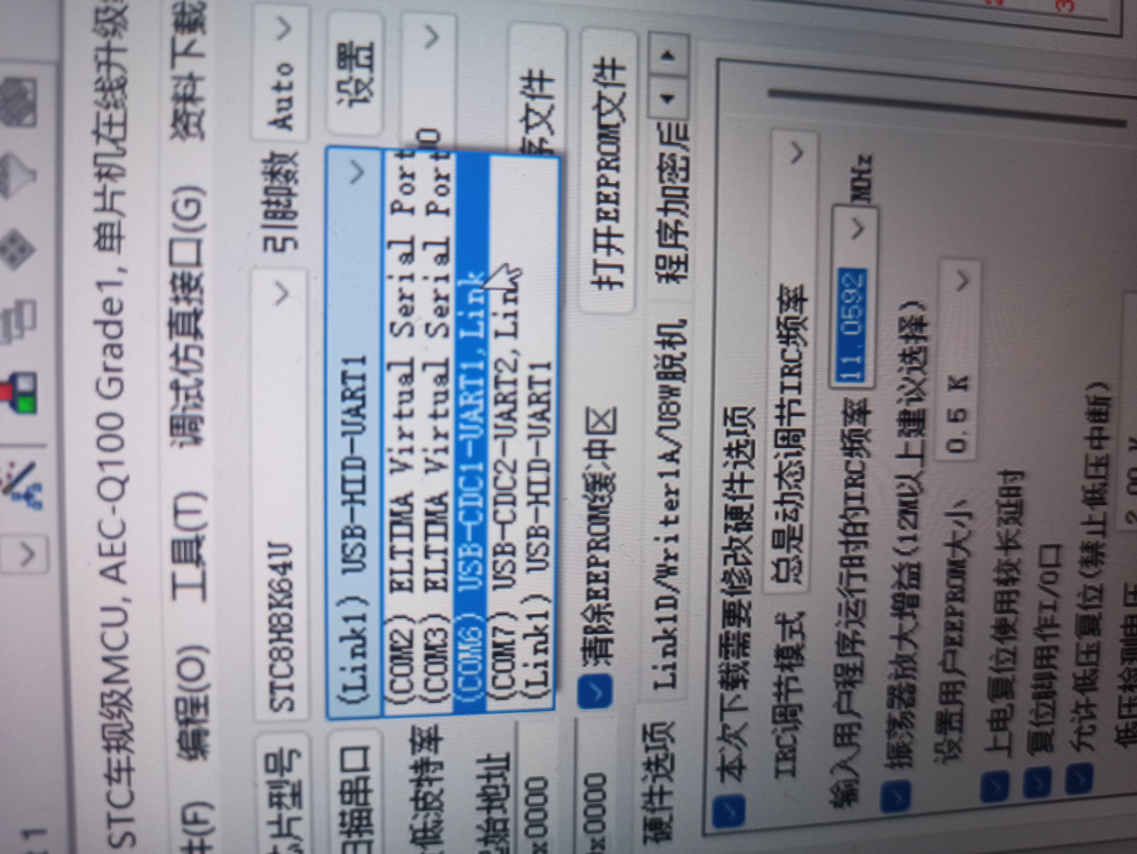

STC8h8k64U-48pin 版本HD
仿真就出现图上的错,都按照论坛上的说明做的,看看有什么没有弄对,谢谢

CDC转串口仿真的话,设置成仿真芯片后,
需要给你自己的板子断电再上电后,再进入仿真。
仿真过程中,也需要持续给板子供电。
最好是拍个视频看下哪里有问题?
