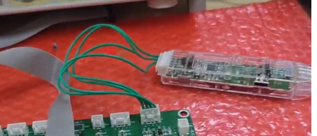

为什么我脱机下载有问题:程序已经放进烧录器了,插在板子的下载口后,通过其它电源给板子供电不会自动下载,之前用Mini都没问题。

 楼主| 发表于 2025-4-12 11:15:19 | 显示全部楼层
发个视频

发表于 2025-4-12 11:49:59 | 显示全部楼层
视频

 楼主| 发表于 2025-4-12 11:58:12 | 显示全部楼层
这个引线不对,独立供电应该引线3跟:S-P3.0  SP-3.1  GND

发表于 2025-4-12 12:14:48 | 显示全部楼层
不是吧,之前mini一直是这么用的啊

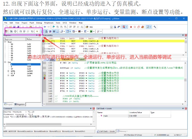

发表于 2025-9-15 14:03:13 | 显示全部楼层
12图丢了,看不到设置成功是什么样子
刷新试下,我这儿正常显示了 [attachimg]115031[/attachimg]  详情 回复 发表于 2025-9-15 14:52

发表于 2025-9-15 14:52:35 | 显示全部楼层
shi*** 发表于 2025-9-15 14:03
12图丢了,看不到设置成功是什么样子
刷新试下,我这儿正常显示了
