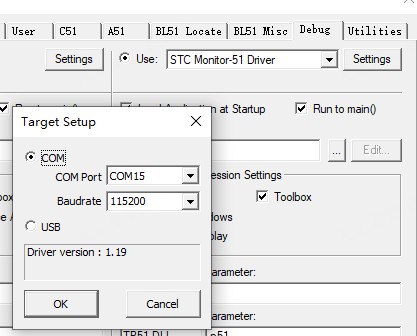

发表于 2025-1-10 13:59:28 | 显示全部楼层
请问使用的是STC-USB Link1D,但是在进行“keil仿真设置”这一步,出现了“下载失败”的情况,原因是什么?应该怎么解决啊?

 楼主| 发表于 2025-1-10 14:09:20 | 显示全部楼层
不知道您说的什么失败?
下载程序,是直接点下载
仿真在KEIL里仿真
27
177
177

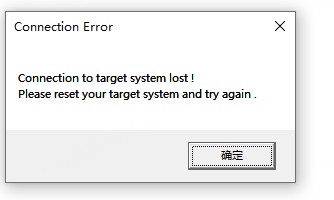

发表于 2025-3-19 13:42:38 | 显示全部楼层
依葫芦画瓢,就是无法仿真,请问还有可能是什么原因。

 楼主| 发表于 2025-3-20 11:45:14 | 显示全部楼层
1.制作完仿真芯片后,有没有给板子重新上电?
2.是不是您的程序是否占用了3.0  3.1口  ?
刚试了 ,可以进入仿真的:
