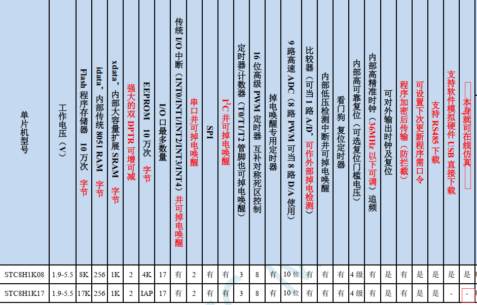

 楼主| 发表于 2023-8-19 08:47:52 | 显示全部楼层
对的,STC8H1K17是不可以仿真的:
可以选这些可以仿真的芯片:

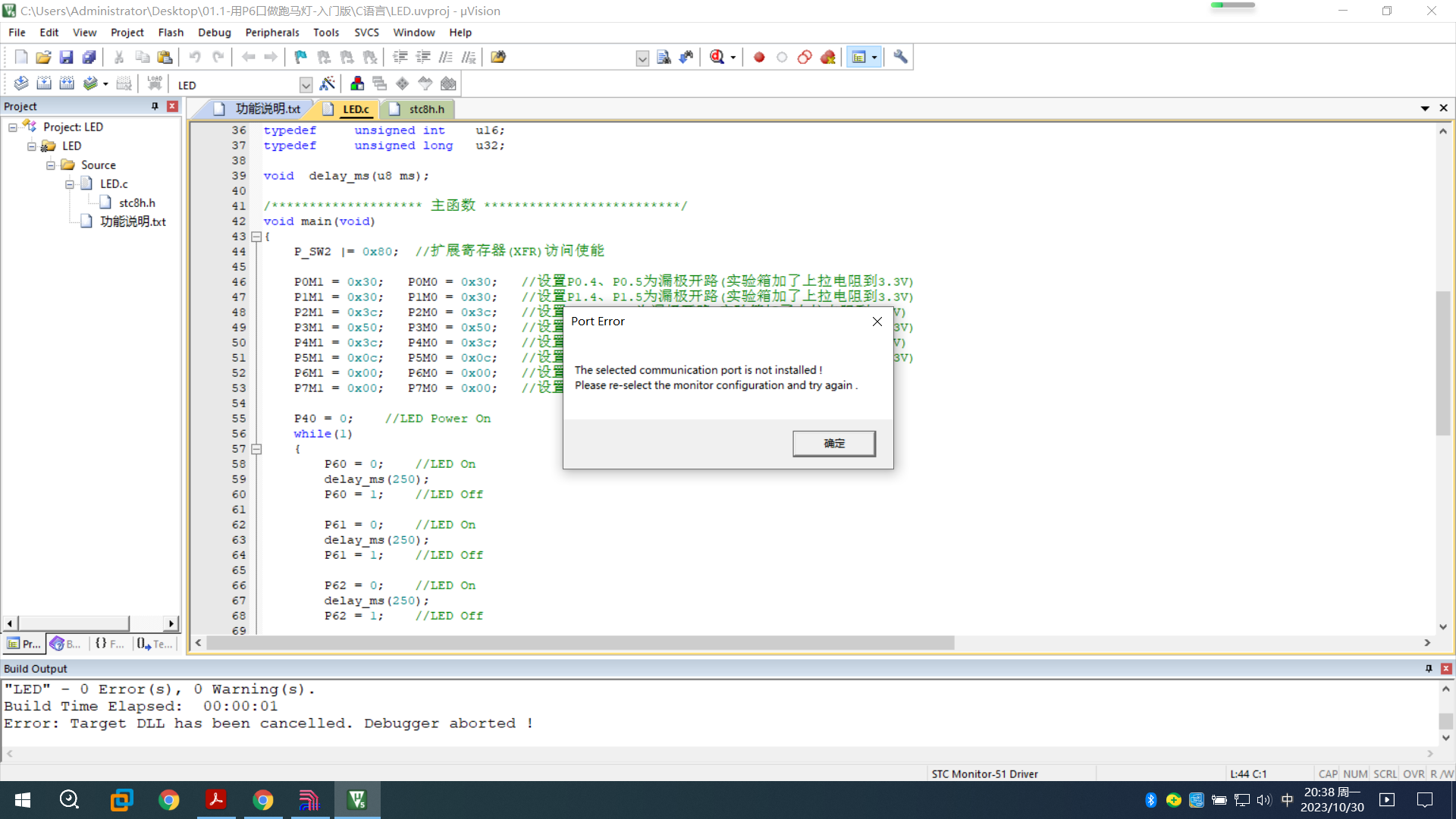

发表于 2023-10-30 20:39:45 | 显示全部楼层
用LINK1D工具制作8h8k64仿真芯片选使用usb进行仿真,成功后,在keil中显示端口错误
请问能用这种方法仿真吗?不用1d用USB线直接连接电脑是可以成功仿真的

 楼主| 发表于 2023-11-1 11:41:22 | 显示全部楼层
USB线直接连接电脑是可以成功仿真的,您设置好是不是没有断电!   参考如下帖子:https://www.stcaimcu.com/forum.p ... &extra=page%3D1
