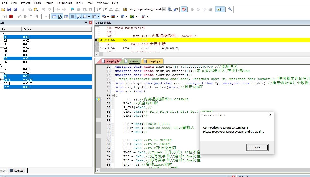

在keilc51仿真,点击停止调试,报丢失串口驱动问题,需重新装驱动
停止仿真,报错
停止仿真,报错

你这个是仿真故障,可以参考这里排产一下
【仿真】仿真注意事项总结 | 大家帮继续总结 - 仿真/编译器/头文件 - 国芯论坛-STC全球32位8051爱好者互助交流社区 - STC全球32位8051爱好者互助交流社区  https://www.stcaimcu.com/forum.p ... &tid=108#pid371

仿真使用P30,P31接口的话,程序里面就不能再使用这两个接口了,否则会跟仿真产生冲突。
