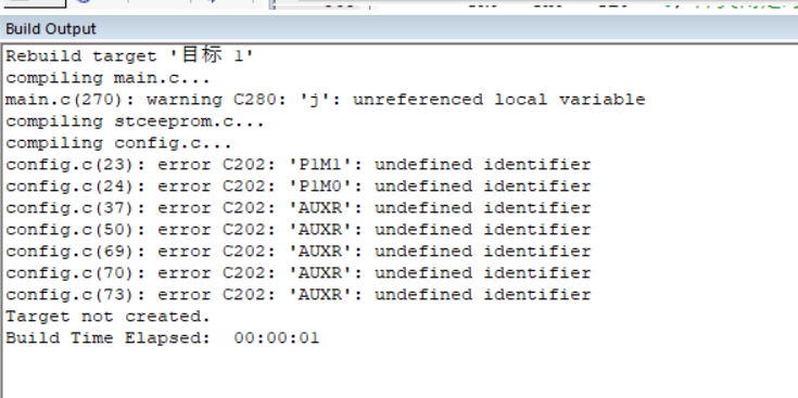

最近发现之前调试时,测试OK的程序,打包压缩后,过一段时间,重新打开都报同样的错误?很多都这样,我之前也是这样保存,就没问题,
这是什么情况?如下图:

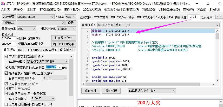

应该是头文件的问题
   可以从 STC-ISP V6.94 以上版本的 ISP烧录/辅助开发工具包一体化软件//资料下载// 专栏 中下载 开源的 C语言代码, 开源的原理图

感谢老师指点,你说的对,我刚才检查发现,是不同芯片程序融合时,出现错误里面变量重复,我就根据需要,直接注销掉了一个头文件中的定义,导致之前的很多文件出现这样的错误,有什么好办法避免出现这样的问题?
