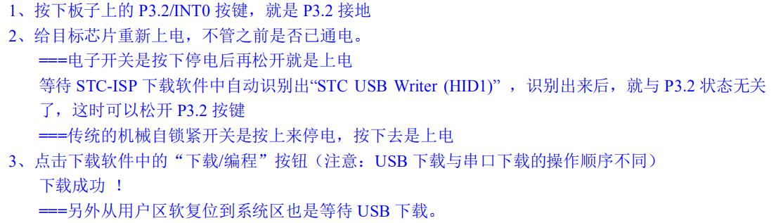

6.91H之前版本如果关闭前芯片型号是STC32G,下次打开时默认仿真接口是选择串口仿真,这种情况下制作仿真芯片后再次使用STC USB Link1D进行烧录、制作仿真芯片,就会在“设置硬件选项”时提示下载失败。这种情况可以通过USB下载模式进行一次烧录就可以恢复。

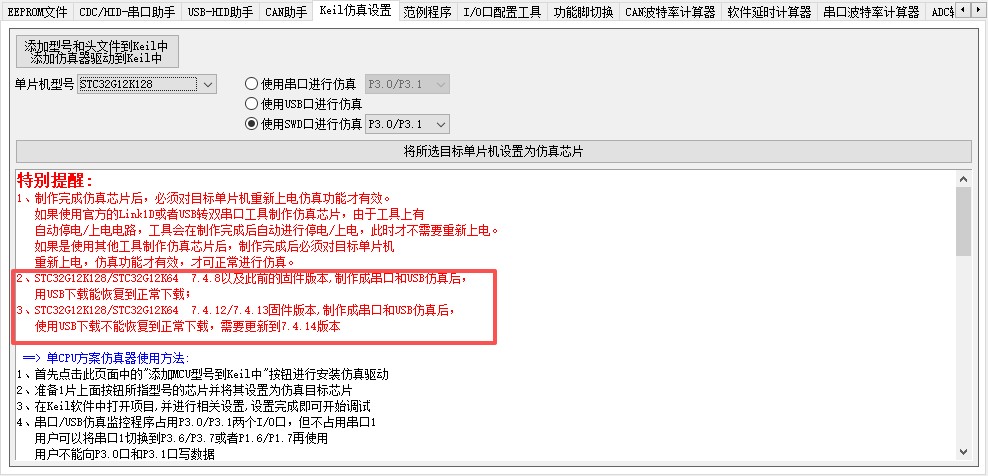

你好,我目前也遇到这个“正在设置硬件选项 ...
下载失败”的情况,我是自己设计的无刷电机驱动板,使用STC32G12K128作为主控。之前一直正常使用CH340的串口下载代码。但昨晚学习Keil5仿真,点击下载了一波“使用串口进行仿真”再“将所选目标单片机设置为仿真芯片”,然后。。。后续仿真没实现,连正常代码下载都提示“正在设置硬件选项 ...
下载失败 ! ()(2025-09-28 21:53:02)”,,,,我按照你所说,将P32短接到GND,再给驱动板重新供电,并未看到你说的“HIDI”呢!如何解决阿,还是说,继续正常下载代码测试不管它?此外Keil5仿真有资料吗?大佬
