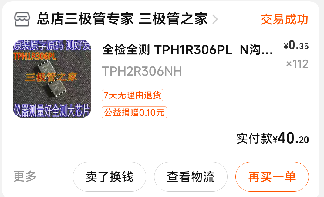

你这两个mos管好贵啊
可以试一下这个 [attachimg]43770[/attachimg]  详情 回复 发表于 2024-5-12 11:11

 楼主| 发表于 2024-5-12 11:11:59 | 显示全部楼层
QQ6243*** 发表于 2024-5-11 11:12
你这两个mos管好贵啊
可以试一下这个

发表于 2024-5-12 12:10:09 | 显示全部楼层
王*** 发表于 2024-5-12 11:11
可以试一下这个
这管子真的假的,立创上好贵
我测试了五块板子,都是没有问题的  详情 回复 发表于 2024-5-12 19:23

 楼主| 发表于 2024-5-12 19:23:19 | 显示全部楼层
QQ6243*** 发表于 2024-5-12 12:10
这管子真的假的,立创上好贵
我测试了五块板子,都是没有问题的
