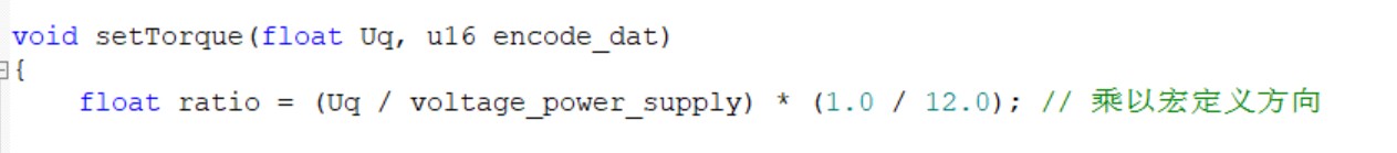

王工您好!还有个问题就是力钜设置帮解释一下,谢谢!
这个就是根据实际的宏定义电压来设置的,确保设定的Uq电压为实际值  详情 回复 发表于 2025-5-25 23:32

1.0/12.0这个根据哪些参数确定的

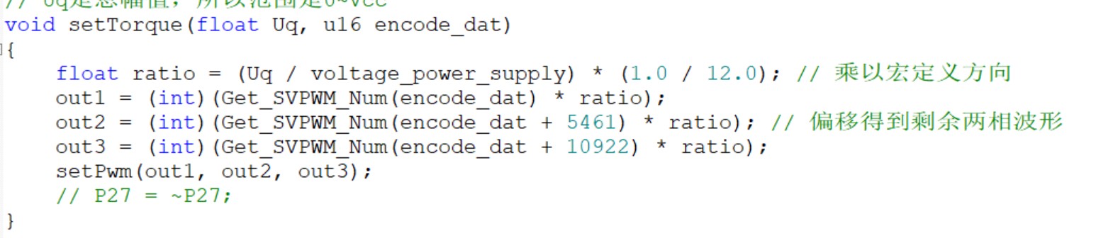

王工您好!请问这个函数里边的数值10922与5461是怎么得来的,这个值与电机极对数是否有关联
并无关联,只是SVPWM表的三分之一和三分之二 16384/3*1=5461.3,16384/3*2=10922.6 用于偏移得到三相互差120度的波形  详情 回复 发表于 2025-6-26 16:39

haimin*** 发表于 2025-6-26 16:36
王工您好!请问这个函数里边的数值10922与5461是怎么得来的,这个值与电机极对数是否有关联 ...
用于偏移得到三相互差120度的波形
