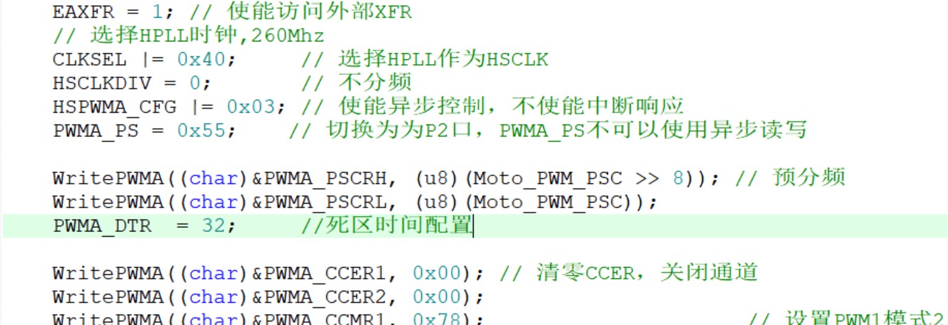

haimin*** 发表于 2025-4-1 21:29
上电24V时没接负载电流最大能有6A-8A,总感觉是两只互补管子有导通现象,我只给板子提供5V供电,看到的波形 ...
24V的话,我所使用的那个栅极驱动EG2134只能承受最高20V的工作电压。
需要选用其他额外的栅极驱动,其他的栅极驱动如果不自带死区补偿的话,需要在软件内设置死区大小

王工您好!您的STC32F FOC驱动程序中死区时间添加在那个位置合适呢?

发表于 2025-4-9 16:10:56 | 显示全部楼层
添加在这里好像不起作用
需要像底下的操作一样,使用间接方式访问,否则是设置不成功的  详情 回复 发表于 2025-4-9 17:10

发表于 2025-4-9 16:12:28 | 显示全部楼层
添加在这里,PWM频率只有几百Hz了,

发表于 2025-4-9 17:10:43 | 显示全部楼层
haimin*** 发表于 2025-4-9 16:10
添加在这里好像不起作用
