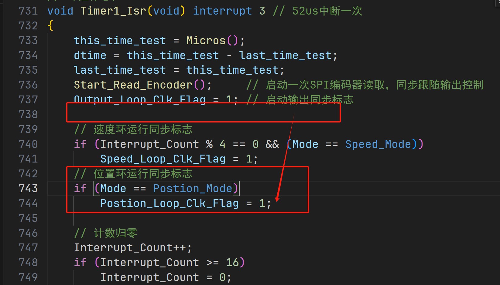

发表于 2024-4-16 16:18:27 | 显示全部楼层
小白又遇到新的问题了。。 校准都正常,再次按下按键开启速度环之后就抽搐了,修改速度环的pid也效果不佳
不过听声音更像是没有校准成功。 第一版的校准多少是有点问题的,所以我才建议搞第二版  发表于 2024-4-16 16:44
第一版的程序嘛?那个是有点小bug的。 你的main.c程序里的这里 [attachimg]41511[/attachimg] 需要改成这个样子: [attachimg]41513[/attachimg] 因为当时忙着做第二版了,第一版我就没有维护了。 测试位置环的时  详情 回复 发表于 2024-4-16 16:42

发表于 2024-4-16 16:42:41 | 显示全部楼层
eal*** 发表于 2024-4-16 16:18
小白又遇到新的问题了。。 校准都正常,再次按下按键开启速度环之后就抽搐了,修改速度环的pid也效果不佳 ...
第一版的程序嘛?那个是有点小bug的。
你的main.c程序里的这里
需要改成这个样子:
测试位置环的时候留下的小问题
