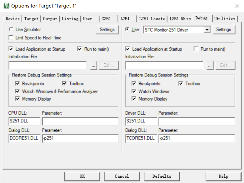

发表于 2024-8-26 18:05:29 | 显示全部楼层
hisb*** 发表于 2024-8-26 10:49
您看看我哪里设置有问题?
梁工,您看看哪里设置有问题?
