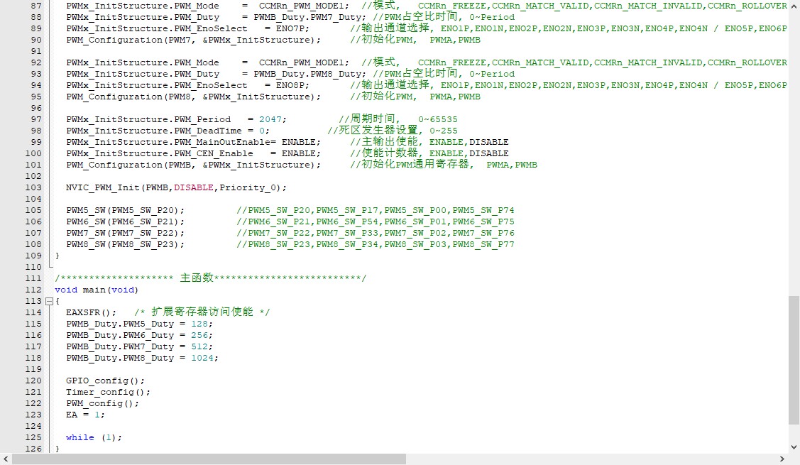

使用的是PWM7和PWM8,用的例程测试的是输出的占空比一直在改变,对照手册看了很久也没找出原因。

试一下,115-118行,随便注释掉其中三行,留一行。

例程是在定时器里面修改PWM占空比,将初始化里面的 Timer_config(); 屏蔽掉就不会再变了。
这是三个IO口,互不干扰的。

乘风*** 发表于 2024-3-27 13:18
例程是在定时器里面修改PWM占空比,将初始化里面的 Timer_config(); 屏蔽掉就不会再变了。 ...
好的,我试一下。不过Timer_config()看起来没有能控制占空比的函数
