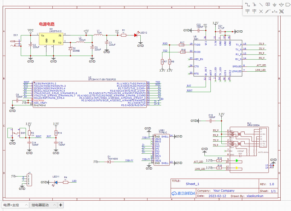

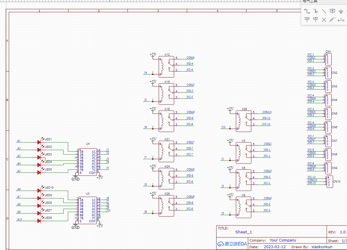

发表于 2024-8-12 11:03:15 | 显示全部楼层
楼主 能不能分享 原理图和 程序呢?
40
338
1074
1074
 楼主| 发表于 2024-8-12 15:33:05 | 显示全部楼层
HangZh*** 发表于 2024-8-12 11:03
楼主 能不能分享 原理图和 程序呢?
这个是最早的STC 10路继电器版本的原理图,程序我要找找看啦。后续的10路/32路版本 出于成本原因  没有在使用STC+NS1模块组合的版本了,用了其它的单片机就不贴出来了
