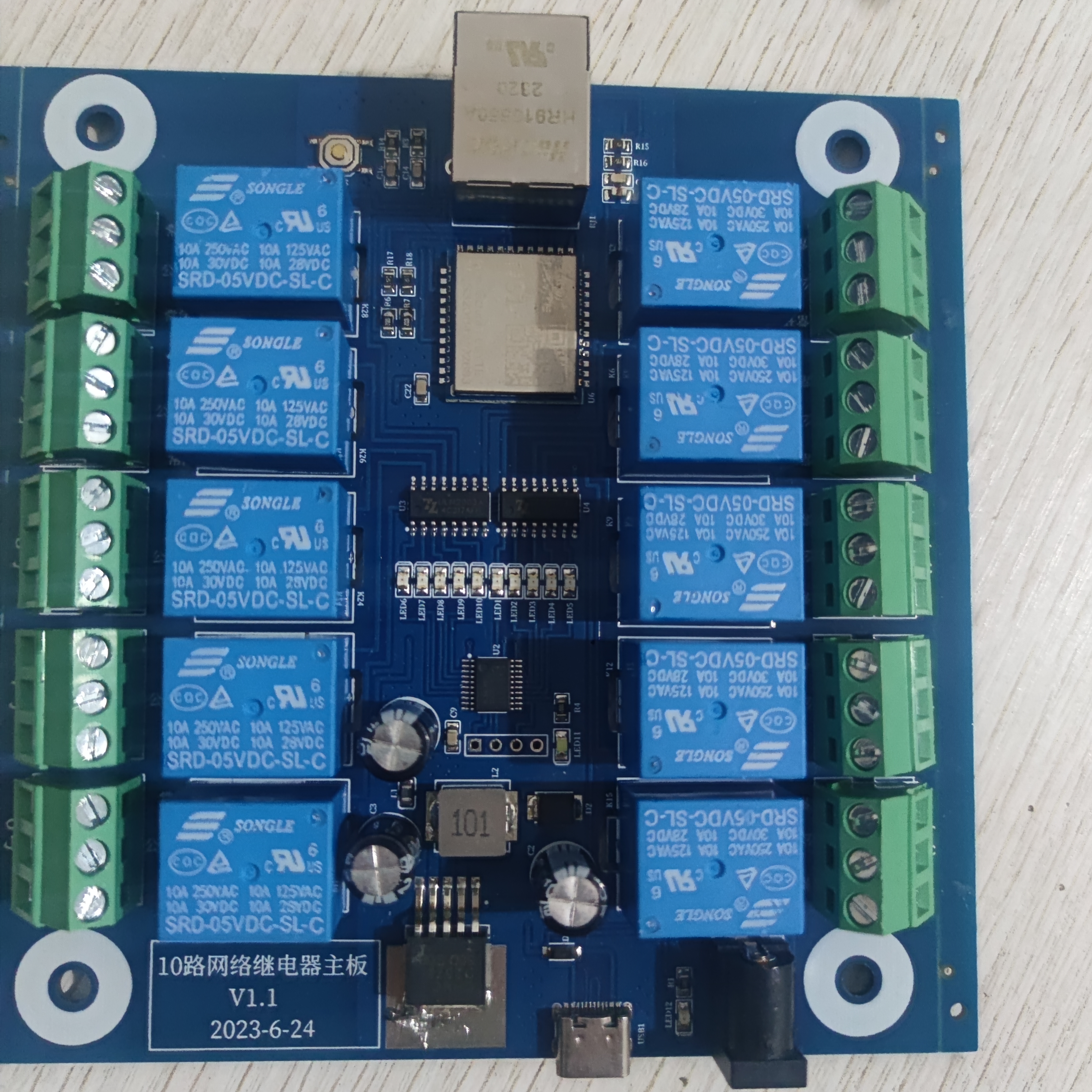

简简单单发个贴,赚点积分,勿喷

 楼主| 发表于 2024-3-26 21:24:46 | 显示全部楼层
分为两个版本10路/32路 其它电路一样。

 楼主| 发表于 2024-3-26 21:27:46 | 显示全部楼层
亿佰特NS1模块+STC 通过AT命令配置网络参数,其它就是简单的操作串口操作了,协议就不放出来了,然后注意下心跳包就可以了

发表于 2024-3-26 21:50:25 | 显示全部楼层
电源芯片是不是LM2576?这个3A的芯片能支持32路继电器同时吸合吗?我的才8路,12V供电时,如果同时吸合感觉芯片就很热了。

 楼主| 发表于 2024-3-27 08:36:27 | 显示全部楼层
ys*** 发表于 2024-3-26 21:50
电源芯片是不是LM2576?这个3A的芯片能支持32路继电器同时吸合吗?我的才8路,12V供电时,如果同时吸合感觉 ...
这个是样机,32路同时开发烧挺厉害的。后面直接用12V适配器,板子上做了个过压保护电路。

发表于 2024-3-27 10:01:20 | 显示全部楼层
小*** 发表于 2024-3-27 08:36
这个是样机,32路同时开发烧挺厉害的。后面直接用12V适配器,板子上做了个过压保护电路。 ...
继电器直接用24v的不就没事了?2003直接供24v
那样就没办法宽电压输入了。  发表于 2024-3-27 12:50

 楼主| 发表于 2024-3-27 10:27:47 | 显示全部楼层
所以改版直接用12V适配器供电直接驱动继电器,

发表于 2024-3-27 12:48:37 | 显示全部楼层
外接电压直接给继电器供电那就没法宽电压供电了。用这个电源芯片可以支持7~36伏输入,主要是方便客户取电。
