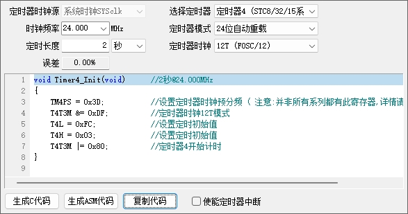

TM4PS是扩展寄存器,使用前要先设置扩展寄存器访问使能。

  22. void Timer4_Init(void)                //2秒@24.000MHz
  23. {
  24.     TM4PS = 0x3D;                        //设置定时器时钟预分频 ( 注意:并非所有系列都有此寄存器,详情请查看数据手册 )
  25.     T4T3M &= 0xDF;                        //定时器时钟12T模式
  26.     T4L = 0xFC;                                //设置定时初始值
  27.     T4H = 0x03;                                //设置定时初始值
  28.     T4T3M |= 0x80;                        //定时器4开始计时
  29.     IE2 |= 0x40;                        //使能定时器4中断
  30. }

随便哪个定时器,定个1ms,然后里面加计数器,多少时间都没问题吧.何必倒腾那么大,不过打开isp软件,居然真的有:
24位定时器
不过我还没有用过,这个有空了得试试看.
