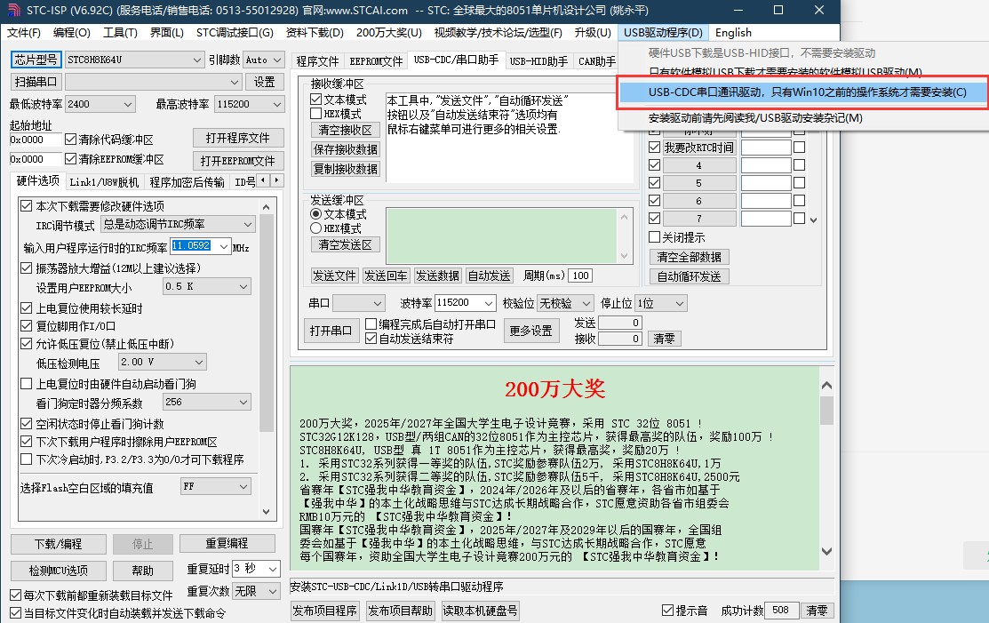

cdc驱动问题,,w7 64怎么解决,驱动也装了证也装了能识别就是又感叹号,w10上面都没问题

可以装下驱动:

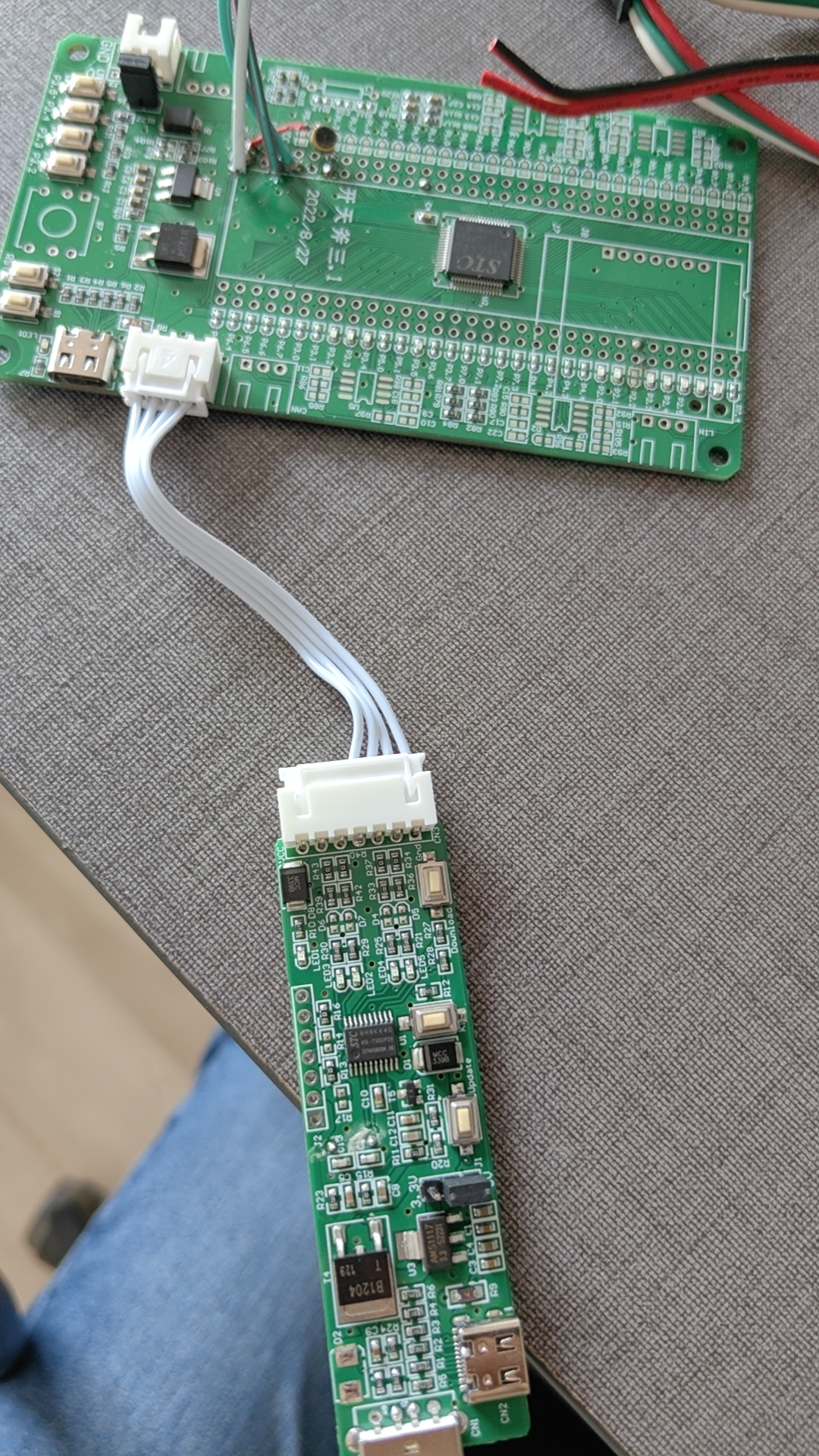

发表于 2024-5-11 11:14:15 | 显示全部楼层
用这个下载程序为什么显示成功,程序确不正常,用板载的USB下载就正常,什么原因呢?

 楼主| 发表于 2024-5-11 14:09:31 | 显示全部楼层

发表于 2024-5-11 15:34:09 | 显示全部楼层
STC32G12*** 发表于 2024-5-11 14:09
硬件选项设置是否一致?
一样的,用普通串口下载也正常,就是不知道为什么?

发表于 2024-5-11 15:34:50 | 显示全部楼层
用这个串口下载也正常

发表于 2024-5-11 15:49:27 | 显示全部楼层
可以了,要先下载制作双串口才能烧录,我以为原来就有做好的
