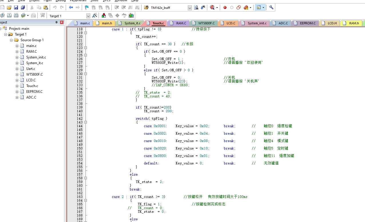

基于STC8H  LCD+T触摸按键的实践

部分程序

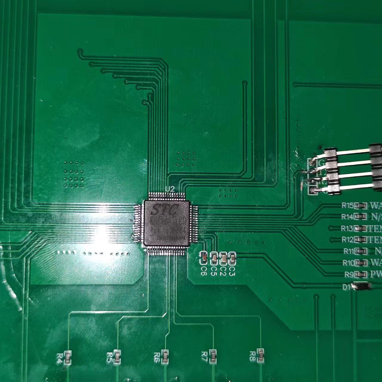

发表于 2024-3-24 20:12:01 | 显示全部楼层
这么大的PCB就一个单片机,按摩配套的电机驱动在另外的地方吗?
  • 打卡总天数:469
  • 最近打卡:2026-07-03 09:02:15
40
332
980
980
发表于 2024-3-25 08:35:51 | 显示全部楼层
驱动在其它地方,这个大的电路板它实际的作用也就是根断码屏做陪衬的
