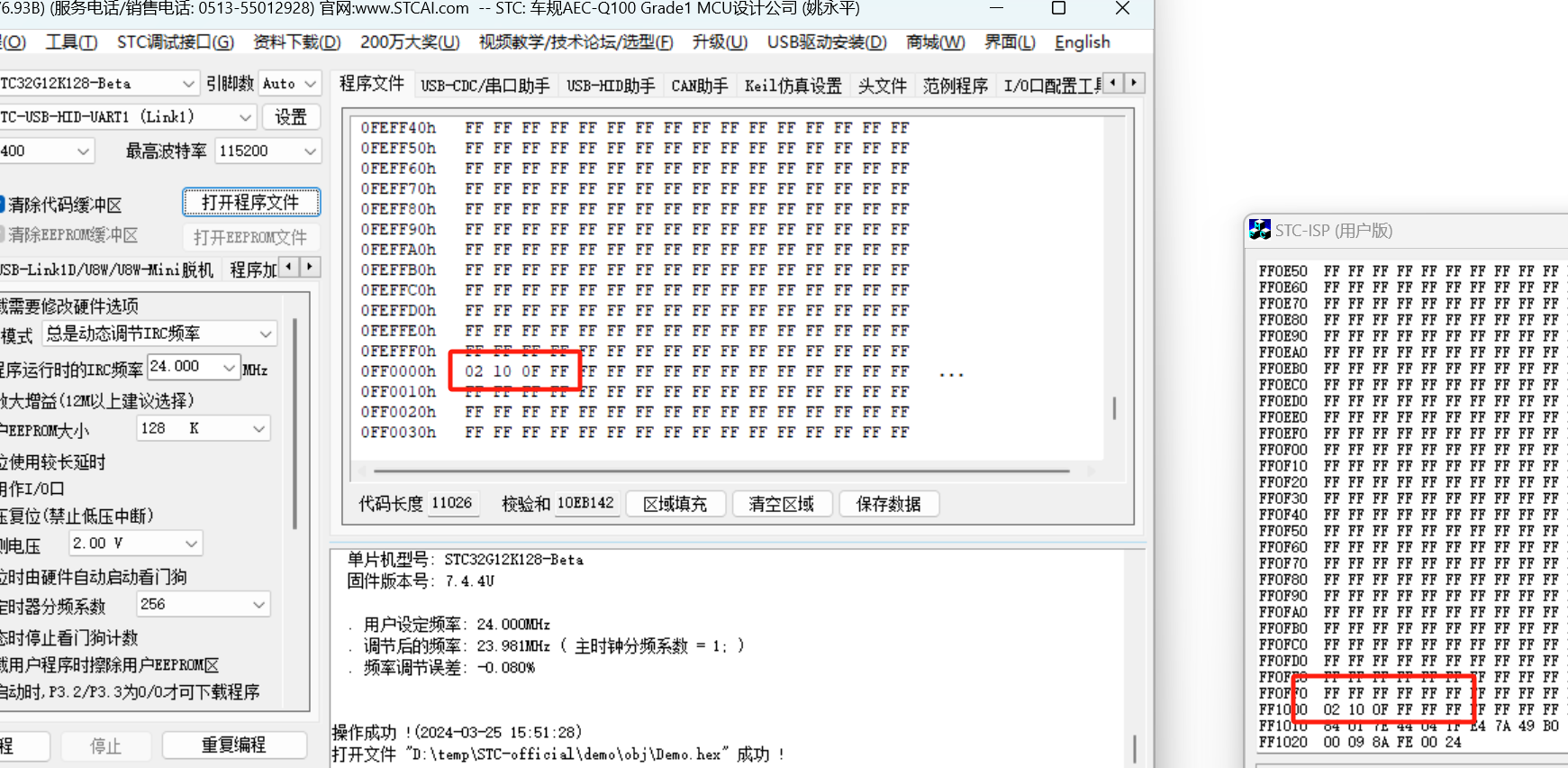

32G12K128的IAP升级 | 已解决

 楼主| 发表于 2024-3-25 16:02:51 | 显示全部楼层
第二张发错了,这一张...

发表于 2024-4-24 23:25:45 | 显示全部楼层
wonde*** 发表于 2024-3-25 10:10
你好,我其实就是用这个官方的代码跳转的,并且我的跳转地址设置在0XFF2000 ...
这个时候应该可以直接打开生成的HEX文件看看地址0xff2000的内容(02 xx xx),看看你的实际跳转入口地址和map上的是否一致,进而判断吧
104
104
发表于 2024-4-24 23:31:59 | 显示全部楼层
生成的app hex不对,导致你导入后0xff2000处的前三个字节(02  xx xx)没有覆盖进去吧,官方DEMO上位机应该是做了地址处理的,你自制的超级终端不一定有做这一步
红色圈的0000地址应该需要自己改成1000比较合适
