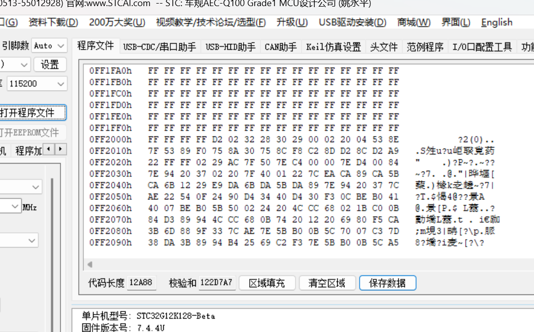

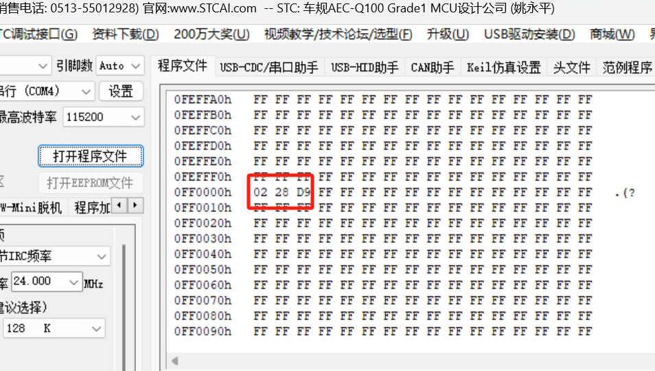

我参考官方的IAP下载程序,写了自己的IAP升级程序,目前问题是下载后代码无法跳转,具体信息如下:
1.设置AP程序跳转地址为0XFF2000(已经将用户代码处的0xFF0000-0XFF0003的复位跳转指令映射至0XFF2000-0XFF2003处)
2.用户程序已经按照官方手册设置了keil
3.跳转函数采用官方的Demo
现象:函数运行至跳转函数后,没有运行至AP代码,仍然在IAP代码内卡死在跳转函数
附件图片为FLASH内部代码
烧录文件1
烧录文件1
烧录文件2
烧录文件2
芯片内部代码
芯片内部代码
麻烦看一下问题在哪里,为什么无法跳转运行

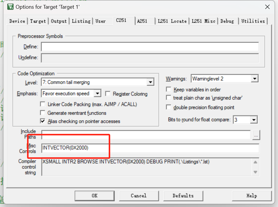

发表于 2024-3-23 16:05:22 | 显示全部楼层
用户代码规划到0x2000以后的空间,所以设置code range从0x2000开始
为了让bootloader能准确跳到用户程序入口,所以需要将C_C51STARTUP定位到0x2000位置。
C_STARTUP位于startup.a51里,它才是程序的真正入口,而不是main函数;

 楼主| 发表于 2024-3-23 16:22:00 | 显示全部楼层
为了让bootloader能准确跳到用户程序入 ...
南海,如图,你说的这个在KEIL我也设置了啊,还是无法跳转
2762
9660
9660

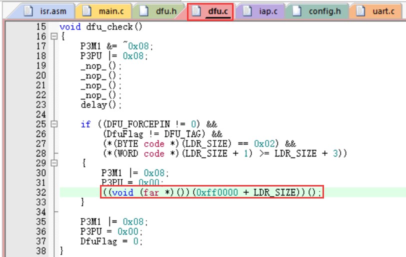

发表于 2024-3-25 10:01:23 | 显示全部楼层
这是设置中断偏移地址。
跳转方法可以参考官方提供的用户IAP例程包里面ISP目录下的例子:
98
98
 楼主| 发表于 2024-3-25 10:10:03 | 显示全部楼层
乘风*** 发表于 2024-3-25 10:01
这是设置中断偏移地址。
你好,我其实就是用这个官方的代码跳转的,并且我的跳转地址设置在0XFF2000
