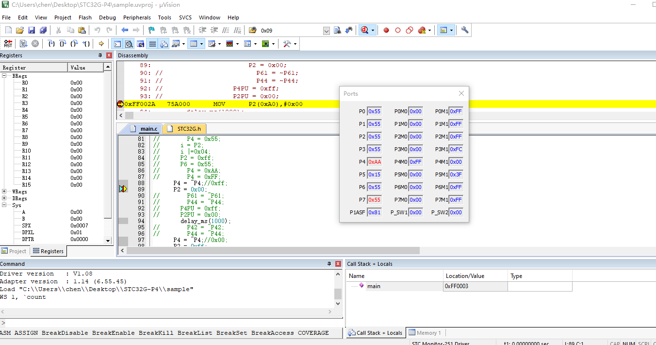

发表于 2024-3-27 11:01:03 | 显示全部楼层
楼主的工程文件,在屠龙刀三上面是正常的,P4口状态有变化,建议检查一下P4口的硬件连接是否对地短路以及io是否损坏。
另外,keil自带的软仿真是没有P4口的,如果头文件没问题大概率是硬件的问题
  • 打卡等级:偶尔看看II
  • 打卡总天数:25
  • 最近打卡:2026-02-27 18:14:04
217
1293
1293
发表于 2024-3-27 11:27:49 | 显示全部楼层
软仿真P4确实为0,把型号不要选STC32系列的,选KEILC251内置型号比如列表中的第1个Dolphin就可以

发表于 2024-3-27 18:20:49 | 显示全部楼层
果然像你说的,改成别的,这个P4软仿真就好了,没搞懂其中原理或问题出在哪里?

发表于 2024-3-27 23:08:19 | 显示全部楼层
zxcv*** 发表于 2024-3-27 20:22
这个要让STC厂家来查了,估计是仿真调试方面哪地方出了点小BUG
还有个奇怪现象,硬仿真,P4=0XFF,P4=0X00,灯可以闪烁;用P4=~P4就不行或P42=1,P42=0也不行。就是个别位闪烁,也不行。总感觉环境内部有诸多BUG。
