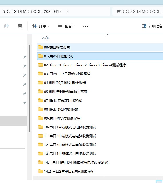

先用范例程序测试一下 行不行
对照检查一下

发表于 2024-3-22 10:31:12 | 显示全部楼层
测了,现象一摸一样!麻烦您将IO改为P4软仿真测一测,我是试了,原以为硬件问题,后来发现,软仿真也是同样现象,改为其它接口状态就好了!

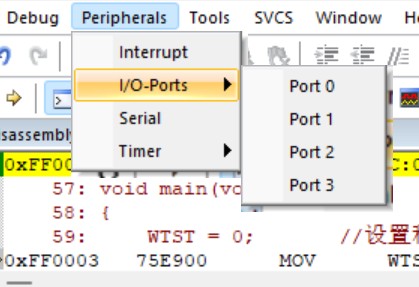

发表于 2024-3-22 23:35:01 | 显示全部楼层
https://www.stcaimcu.com/forum.php?mod=attachment&aid=MzkzMTd8ODA0ODYwNWV8MTc3NDMzMDIwNnwwfA%3D%3D,重新安装了,问题还是依旧,想问问,stc扩展的P4~P7怎么样在软仿真的debug或设备里都显示出来?
