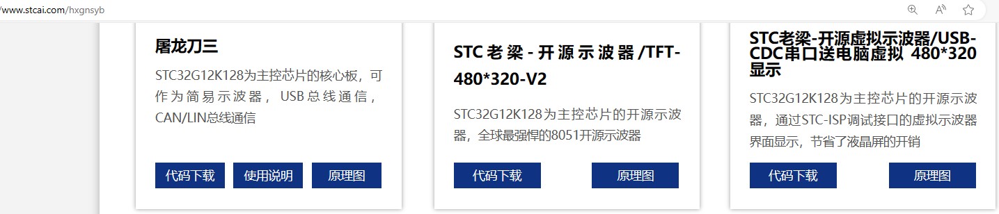

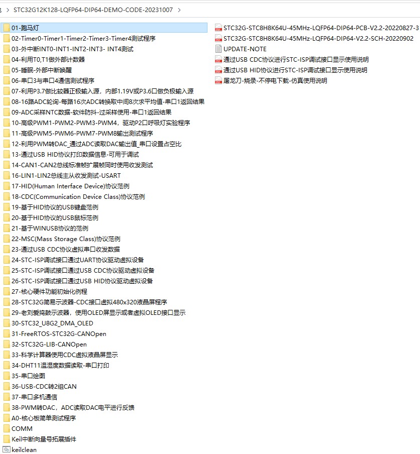

发表于 2024-3-26 15:47:43 | 显示全部楼层
车规的芯片,P4口搞不定,看看 屠龙刀的板子,仿真测试下
里面有强大的程序包
深圳国芯人工智能有限公司-核心功能实验板 (stcai.com)
再用老梁示波器测量下

发表于 2024-3-26 15:48:55 | 显示全部楼层
修改下
