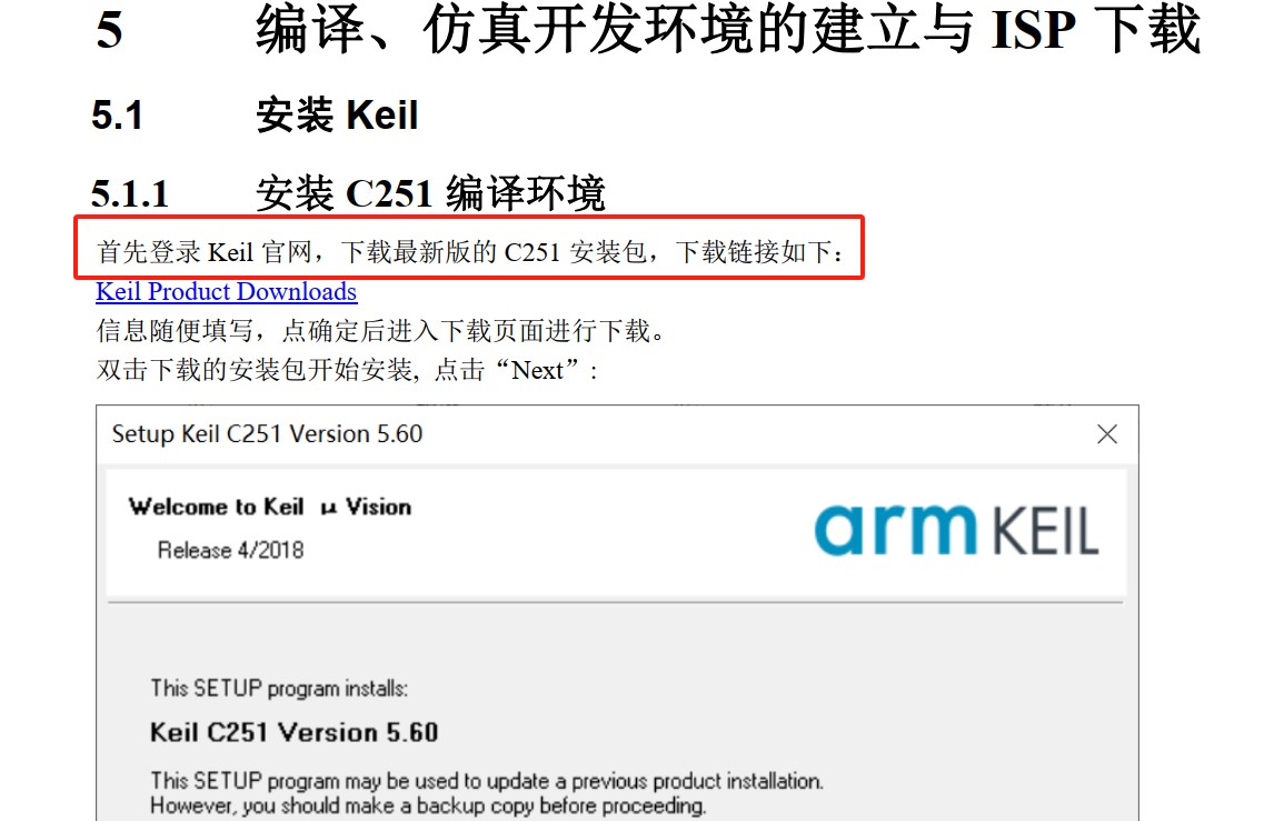

发表于 2024-3-25 07:48:34 | 显示全部楼层
看看keil版本,C251是不是5.60版,老版本有问题

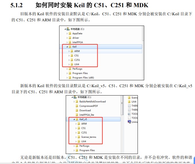

发表于 2024-3-25 13:29:23 | 显示全部楼层
