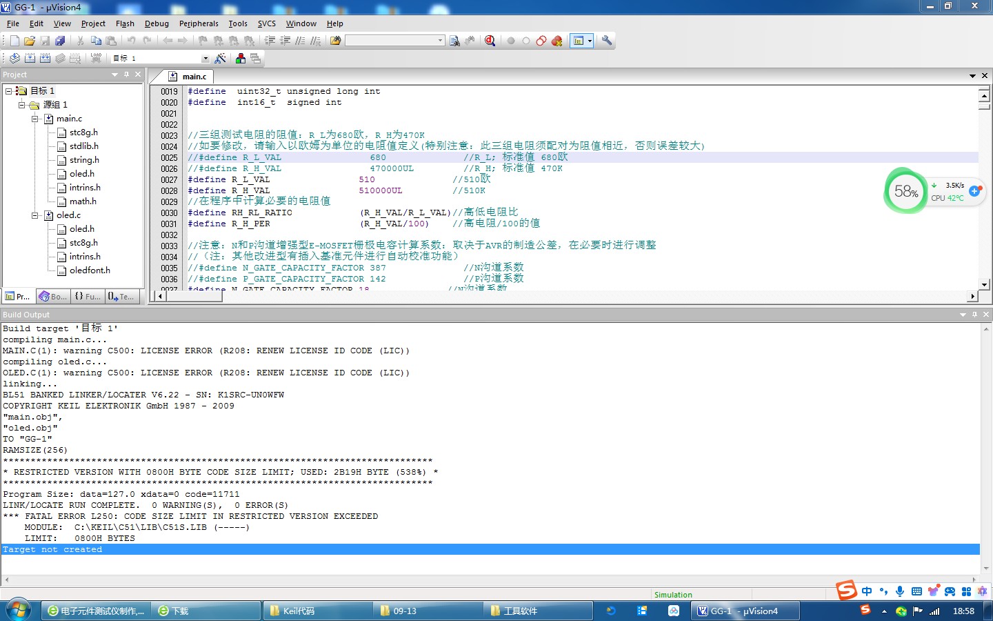

我也下载了一个仿制成功,但不知咋回事我想把里面的电阻换为680欧和470K,焊接完成后打开程序想修改一下程序重新编译,却发现编译不过去,弹出下面这个截图画面,用原程序试编译也是一直发现Hex文件一直是下载下来的那个没有任何变化,不知道楼主你的是咋样搞定的,能帮我看一下吗?我用的是STC8H1K16,和楼主一样也是采用在转接板上搞的,目前用的是510欧,没有510K电阻用了2只1M的并联的,测试三极管二极管可控硅都可以显示管脚和类型,测电解电容数值比实际值大一倍左右,电阻没有测试过。

xjl*** 发表于 2024-5-2 19:16
我也下载了一个仿制成功,但不知咋回事我想把里面的电阻换为680欧和470K,焊接完成后打开程序想修改一下程序 ...
这个就截图的提示就是编译器未注册(演示版仅支持2K)  。。。
是的,后来我下载了一个新版本的可以编译了,奇怪的是原版本的看着都还是2029年才到期的,就是编译不了。
赞。 后来测试仪工作如何?因是移植的,部分参数可能要调整才能比较准确。。。  详情 回复 发表于 2024-6-10 08:53
