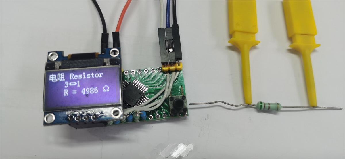

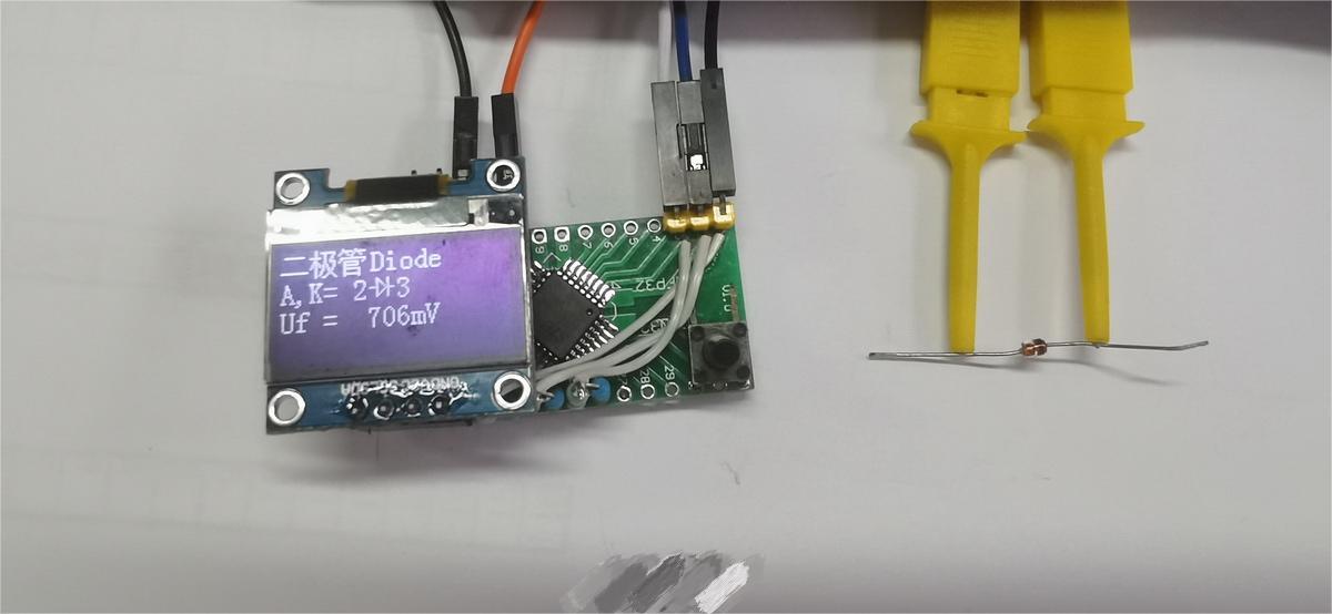

单片机型号: STC8H1K16,制作出来的实物图如下:
部分测试结果如下:

  •   u8 i,j;
  • //  wdt_reset();
  •   //LowPin通过 R_L 连接到 GND         1<<8 把1向左移8位
  •   tmpVAL  = (LowPin*2);
  •   R_DDR   = (1<<tmpVAL);
  • //  P2M1 = ~P2M0;
  •   P2M1=~P2M0;
  • //  OLED_ShowNum(0,6,P2M0,4, 16);
  •   R_PORT  = 0;
  • //                  while(!RX1_Cnt);  //等待输入
  • //             Print(0xcc);
  • //             RX1_Cnt=0;      //复位
  •   ADC_DDR = (1<<HighPin);
  •   P1M1 = ~P1M0;
  •   ADC_PORT= (1<<HighPin);  //HighPin连接在 Vcc
  •   _delay_ms(5);
  •   //对于某些 MOSFET,栅极(TriPin)必须先放电
  •   //N通道:
  •   DischargePin(TriPin,0);
  •   //测量LowPin上的电压,元件是否在测试座上锁定?
  •   ADCv[0] = ReadADC(LowPin);
  • //  OLED_ShowNum(60,6,ADCv[0],4, 16);
  • //             Print(0xdd);
  •   if(ADCv[0] < 20) goto next;
  •   //否则:为 P 通道放电(栅极接正)
  •   DischargePin(TriPin,1);
  •   //再测量LowPin上的电压
  •   next:
  •   if(ADCv[0] < 20)                 //如果元件在HighPin和LowPin 之间没有连续性
  •     tmpVAL2   = (TriPin*2);
  •     R_DDR    |= (1<<tmpVAL2);      //三态引脚通过 R_L 接地,以测试 pnp
  •     P2M1 = ~P2M0;
  •         _delay_ms(2);
  •     ADCv[0]   = ReadADC(LowPin);   //测量电压
  •     if(ADCv[0] > 700)
  •       //元件传导 => pnp 三极管或类似的。
  •       //测量两个方向的增益
  •           R_DDR   = (1<<tmpVAL);       //三态引脚(基极)高阻抗
  •       P2M1 = ~P2M0;
  •           tmpVAL2++;
  •       R_DDR  |= (1<<tmpVAL2);      //三态引脚(基极)通过 R_H 接地
  •       P2M1 = ~P2M0;
  •           _delay_ms(10);
  •       ADCv[0] = ReadADC(LowPin);   //测量LowPin(假定为集电极)的电压。
  •       ADCv[2] = ReadADC(TriPin);   //测量三态引脚(基极)电压
  •           P2M1 = ~P2M0;
  •       //三态引脚(基极)高阻抗
  •       //检查测试是否已经运行过
  •       if((PartFound == PART_TRANSISTOR) || (PartFound == PART_FET)) PartReady = 1; //将PartReady置1(第2轮)
  •       ADCval[PartReady] = ADCv[0];         //登记到n轮的结果
  •       ADCuBE[PartReady] = ADCv[2];
  •       if(ADCv[2] > 200)
  •         if(PartFound != PART_THYRISTOR)    //若非双向可控硅
  •           PartFound = PART_TRANSISTOR;
  •           PartMode  = PART_MODE_PNP;       //则为PNP 三极管(基极被“拉高”)
  •       else
  •           PartFound = PART_FET;
  •           PartMode  = PART_MODE_P_E_MOS;   //则为P沟道 MOSFET(基极/栅极未“上拉”)
  •         b = TriPin;
  •         c = LowPin;
  •         e = HighPin;
  •     //三态脚TriPin(假定为基数)到正极,以测试 npn
  •     ADC_PORT = 0;                          //LowPin到地
  •     tmpVAL   = (TriPin*2);
  •     tmpVAL2  = (HighPin*2);
  •     R_DDR    = (1<<tmpVAL) | (1<<tmpVAL2); //HighPin和三态引脚输出
  •     P2M1 = ~P2M0;
  •         R_PORT   = (1<<tmpVAL) | (1<<tmpVAL2); //HighPin和三态引脚通过 R_L 到 Vcc
  •     ADC_DDR  = (1<<LowPin);                //LowPin输出
