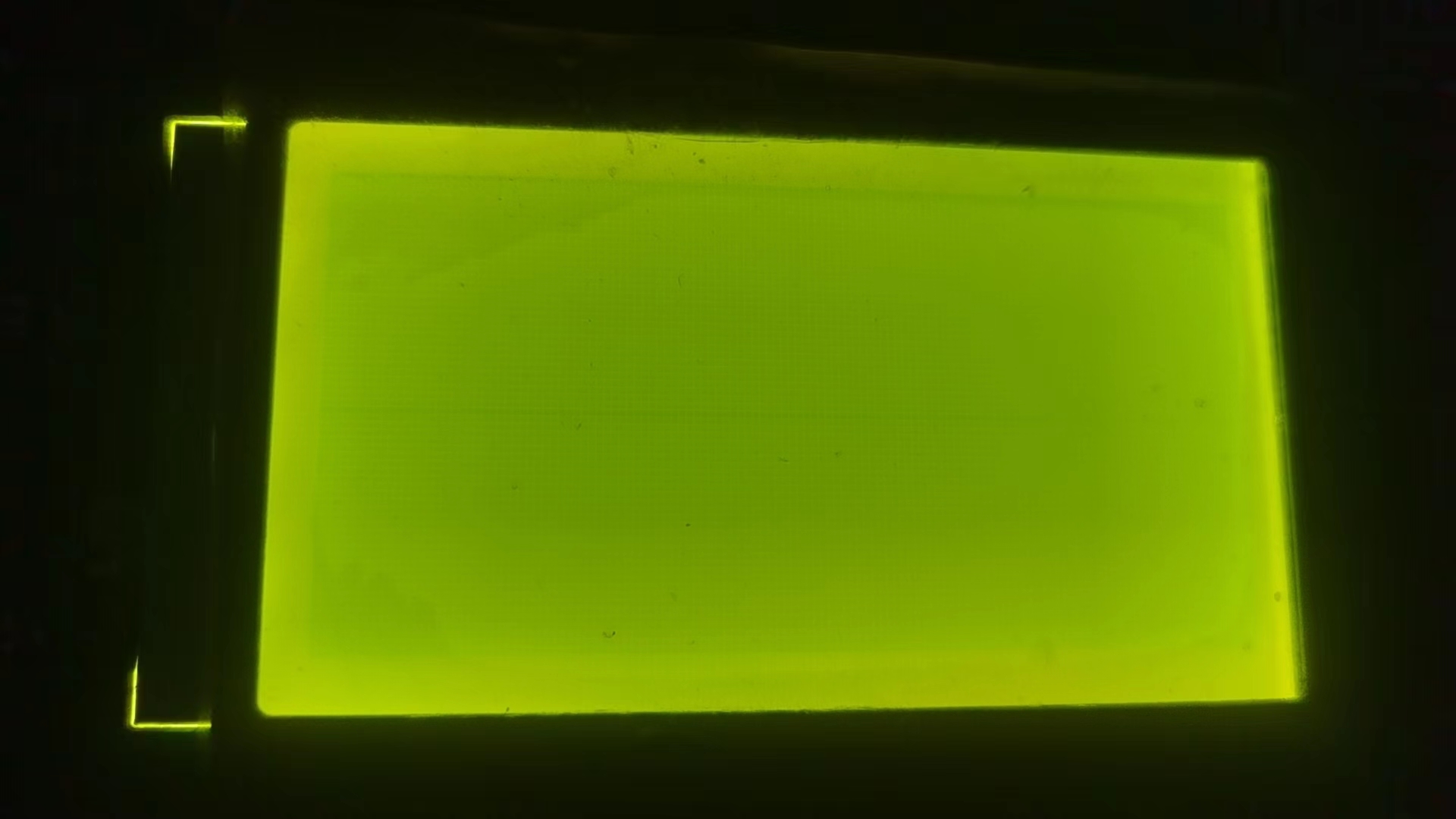

楼主: 晓飛飛
实验箱12864不显示或点不亮的看过来

 楼主| 发表于 2024-5-30 23:27:35 | 显示全部楼层
duro*** 发表于 2024-5-30 23:25
电位器是用来调节亮度的,不影响显示对吧?
如果调节不合适的话,可能会出现完全没有显示或者完全黑屏的情况。
睁开眼睛做场梦~~~

发表于 2024-5-31 17:26:58 来自手机 | 显示全部楼层
{:5_276:}

发表于 2024-5-31 17:53:23 | 显示全部楼层
之前调1602一样以为没显示结果是电阻没调好
1602没初始化成功至少有一排黑块,12864啥都没有  详情 回复 发表于 2024-5-31 19:33

 楼主| 发表于 2024-5-31 19:33:47 | 显示全部楼层

发表于 2024-6-1 00:17:59 | 显示全部楼层
这个是官方给的hex文件,编译时间是去年的。为啥我的试验箱就不能正常显示呢? st7920的。
看我顶楼的内容,会不会是这个因素  详情 回复 发表于 2024-6-1 01:13

 楼主| 发表于 2024-6-1 01:13:13 | 显示全部楼层
看我顶楼的内容,会不会是这个因素

发表于 2024-6-1 03:05:19 | 显示全部楼层
晓*** 发表于 2024-6-1 01:13
看我顶楼的内容,会不会是这个因素
你测的时候vee输出多少伏?我的vee才3.4v,其实压根就不需要接vee,原来那个19引脚还4.6v呢?

发表于 2024-6-1 03:08:54 | 显示全部楼层
19脚是4.6v,18脚是3.4v。接18脚没啥用。还不如接19脚呢。
我手头的液晶屏实测,Vo需要超过5.5V才能有比较不错的显示效果  详情 回复 发表于 2024-6-2 10:55

 楼主| 发表于 2024-6-2 10:55:01 | 显示全部楼层

发表于 2026-1-6 12:57:19 | 显示全部楼层
我测了一下自己焊的板子,BLA 是2.53v,是vout是3.84v, v0是1.68v,这显示是正常。
