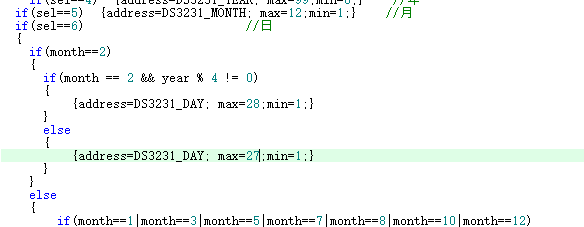

发表于 2024-3-21 18:07:40 | 显示全部楼层
这段关于2月的判断不对吧
