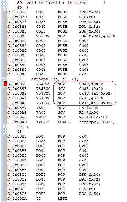

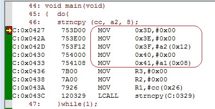

“strcpy” 是被 keil 公司优化过的, 通过 R0R4R5 和 R1R2R3 传递指针参数, 属可重入性质. “strcat”不行, 第一指针参数通过 R1R2R3 传递, 第二指针参数通过 DATA 传递, 同样会出现我例子中的问题.  详情 回复 发表于 2024-3-20 18:20

红框中的 RAM地址重叠( strncpy函数 通过 RAM 加载参数变量), 怎么解决?
那怕优化全部取消(优化级0), 也没法解决, 这就是不可重入函数, 头大之处.
您老有办法解决吗?
静等回复.

“您老有办法解决吗?静等回复.”
解决方法很简单:我用VB60语言为STC51单片机新写了一个基于8051指令集的C语言编译器-“长缨8 C351编译器”(论坛里有),其中采用了标准C语言规范,每一个函数都是可重入函数!并且用A351汇编语言重新编写了全部C51的标准库函数,当然也是函数可重入的。同时为这个C语言编译器配套了我自己写的RTOS(论坛里有)!
怎么样?满意了吧
