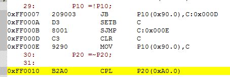

前段时间,发现一个非常奇葩的事情:
P10 = !P10;
P10 = ~P10;
在C51编译的结果都是:CPL      0x90.0
而在C251中,P10 = ~P10; ----> CPL      0x90.0
         P10 = !P10; -----> 需要十多个时钟。

需要十多个时钟的那个 是编译成啥了?
  • 打卡总天数:920
  • 最近打卡:2026-07-05 05:06:57
24
551
2399
2399
发表于 2024-3-20 10:53:44 | 显示全部楼层
十多个时钟有点夸张,看图
看起来只执行了三条指令,其中包含一个跳转,总共5个时钟呀,怎么说有十几个?  发表于 2024-3-20 11:25

发表于 2024-3-20 14:03:25 | 显示全部楼层
C51编译结果
C251编译结果
结论:
执行
P10 = !P10;  C51优化, C251 则没优化
执行
P20 = ~P20;  两者 优化级相同
