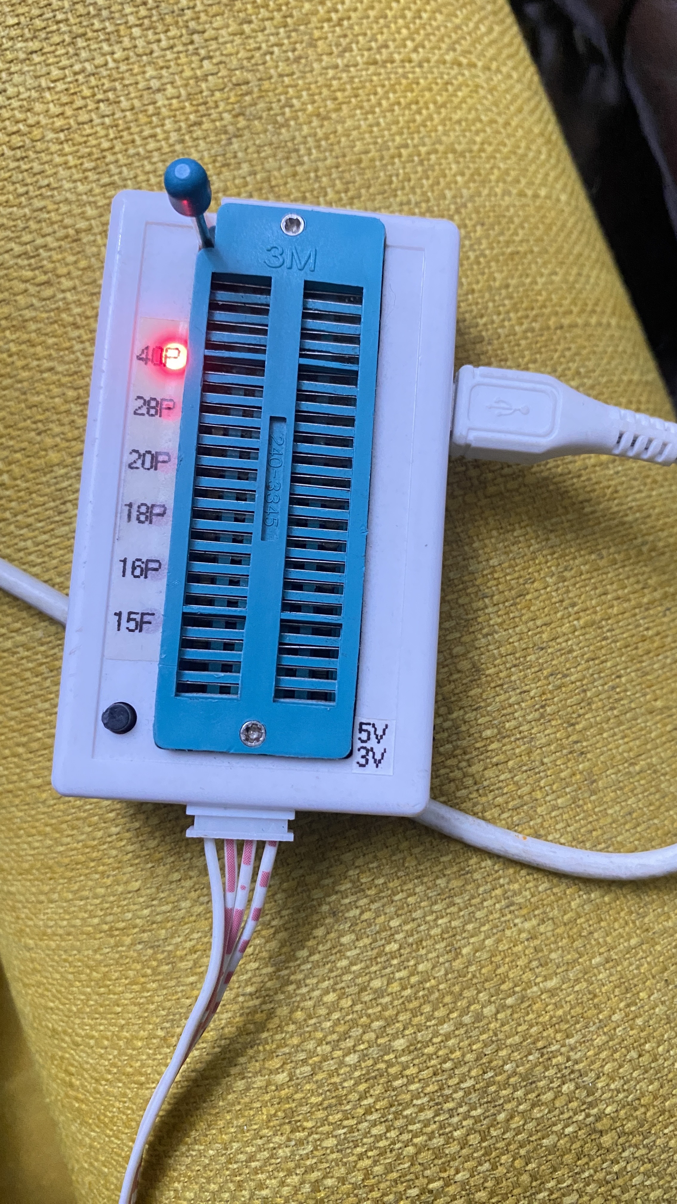

楼主: 菜来学习
新手求助,ISP检测不到单片机

发表于 2024-3-20 19:21:55 来自手机 | 显示全部楼层
方法都试过了,还是检测不到。难道真是这个下载器的问题?
请使用原厂下载工具,并更换一个芯片试试。  详情 回复 发表于 2024-3-22 18:44

发表于 2024-3-22 08:22:49 来自手机 | 显示全部楼层
应该是下载器问题能出现串口说明线正常。

发表于 2024-3-22 18:44:25 | 显示全部楼层

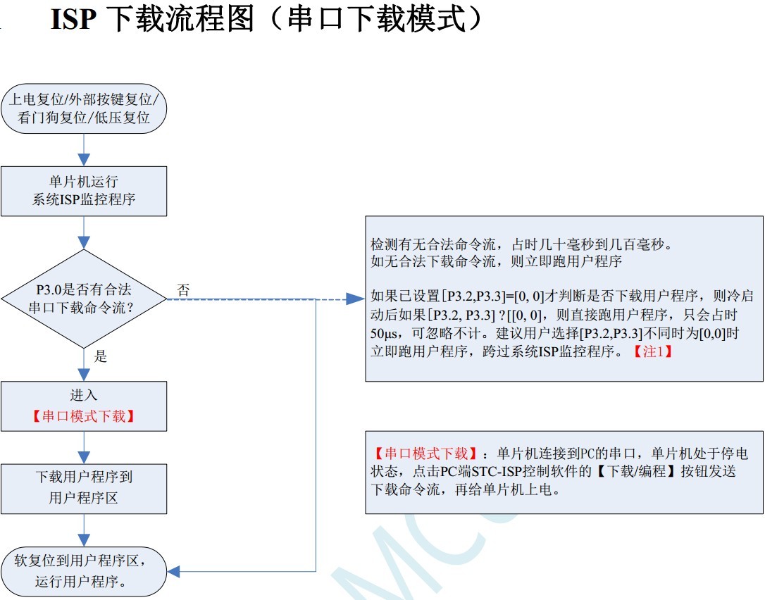

发表于 2024-3-24 11:29:21 | 显示全部楼层
流程图第1个步骤,是不是表示不用冷启动,在MCU保持通电的状态下,按外部复位按钮也可以进入ISP进行程序下载了?
  • 打卡总天数:221
  • 最近打卡:2025-10-28 07:58:36
791
20088
发表于 2024-3-24 12:04:07 | 显示全部楼层
如果 那个芯片支持,那就可以
