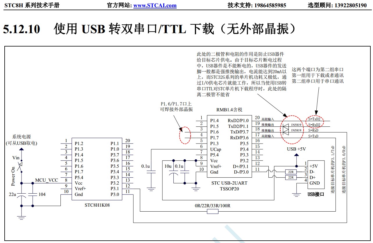

先点击下载按钮,然后开你目标系统的电源开关
你工具太落后了

1,MCU 停电,USB转串口有电
2,点击下载按钮
3,然后开你目标系统的电源开关
