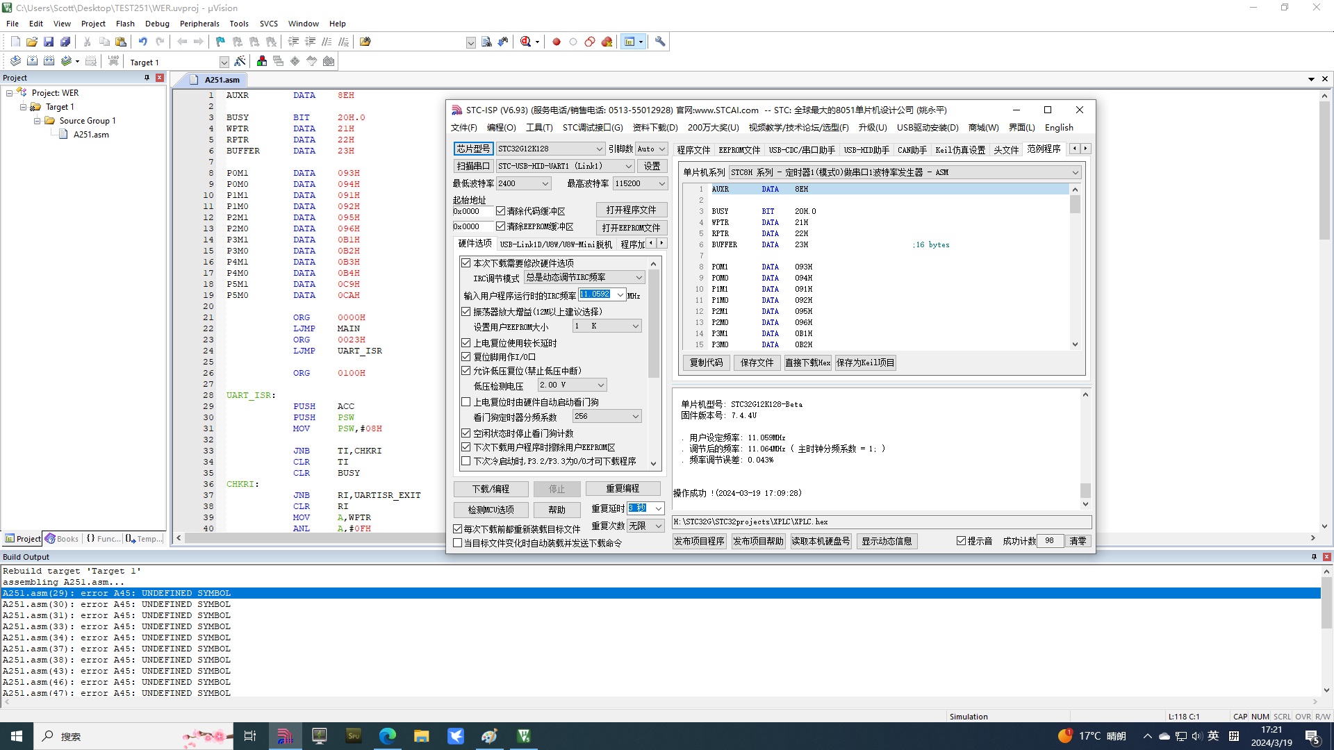

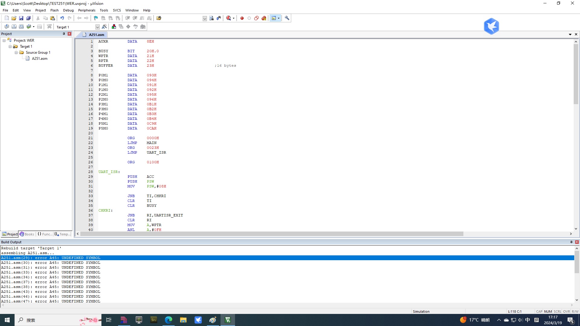

汇编代码用的是ISP上的范例程序,软件用的是KEIL C251,好像连ACC都不认识,是少了什么定义文件吗?求各位高手指点

Keil的A251汇编器没有像A51一样有预定义基本的8051的寄存器
对于A251,所有的寄存器都需要定义,包括ACC,B,PSW等

谢谢楼上几位,其实只要在汇编中加入    $include(STC32G.INC)
即可
